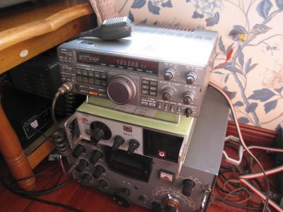

04年朋友给了一台440,机器来的时候没有正常的地方,频合失锁、单独测功放无输出功率、天调失灵。先修好频合接着修功放----推动管2SC2905坏,没有备件一放就十多年啦,这两天闲了又抱出来接着修!这回先修功放,用1971替代原管,接好假负载接信号源8DBM输出100瓦,但是9兆向下功率开始下降,5兆时就无功率输出了,分析电路输入端串电容(C1\C3)难道是它容量减小了?摘下测量----正常。那只有L1和频率有关了,摘下测量0.1UH正常应是100UH,将原电感外皮去掉用0.08漆包线重绕180UH,上机OK。功放修好再修天调,天调狂转不停并无驻波最小点,下机单独测试,发现天调内继电器无动作,测量无供电电压,检查为供电滤波电感了L100断路!随便找了个色码电感装上了,天调OK。这时已是30日晚上12点了趁着高兴用了四个小时把440做了整机统调,昨天机器开了一天去去潮气,今天早上在14.180通联了BD1ME和BD5WP。机器修好很高兴发帖留念。
