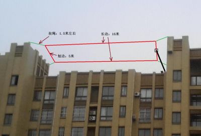

请大家帮忙看看这样做LOOP可以吗?尺寸是否正确、还有哪些需要补充?

我在电梯间顶上,立个3米多的不锈钢杆,效果还好

这个天线对总体的长度有严格要求吗?

谁能帮忙模拟计算下;这样的话阻抗大概是多少?谢谢了

天线架起来了,效果一般,底噪:改观不大相对于温顿天线,驻波:使用机内天调基本都能调到1,接口采用的是直连,目前先这样使用一段时间再看看…还需要哪些改进………

40米长的电线就行,可以工作在40-20-10米三个波段。
