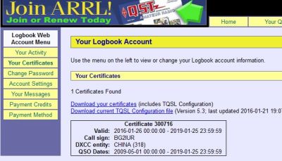

我的tql一直运行正常,1月份开始上传几次。客户端显示正常。可登陆网站发现始终未更新。只更新到12月16日。之后的上传的记录都没有被显示。
哪位大大帮帮忙。。。。。。。万分感谢!

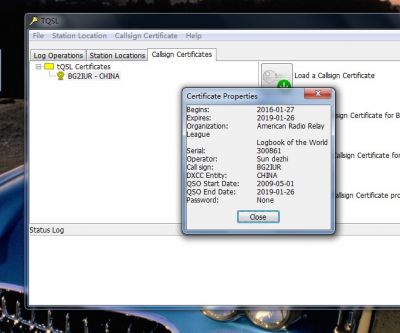

最近进展,本人手贱结果对方又从新发给我一个证书。可始终导入不了。和原来的证书编号不同。具体看图,前一张为原来的证书。后一张为更新后的证书。玩球了。大神们,拯救我吧!
发现本地tq5和我下载的tq6老是不是一个节奏。反应过来马上request ,这回没有急着导入老的tq6测试。慢慢等待一天。今早发现新的tq6已经躺在邮箱里。哈哈。导入,ok。。。
感谢嫂子。感谢BG4DRL

是3年到期了吗?续期就行了。

15年续期的。

证书 A/B了吧
18930
只看该作者 4楼 发表于: 2016-01-25
目测是证书A→B了

原来是三级。直接变成b吧。还需要做什么吗

看看上传文件的列表,不在其中就是没有传成功;
另外续期的时候起始日期要填上传日志之前,否则就传不上去。
