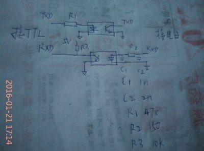

成品价太贵了,好几百。有ham自己做的愿意出售吗?请告知不胜感激

这个是bi3naw给我画的图纸,我嫌麻烦。

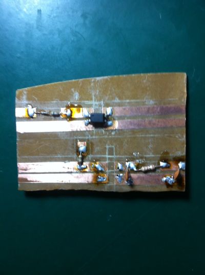

只看该作者 2楼 发表于: 2016-01-26
很简单呀,2个光耦

只看该作者 3楼 发表于: 2016-01-27
这是我做的电路板,自己动手丰衣足食。

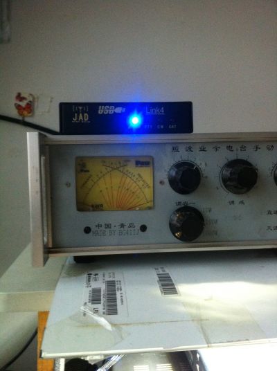

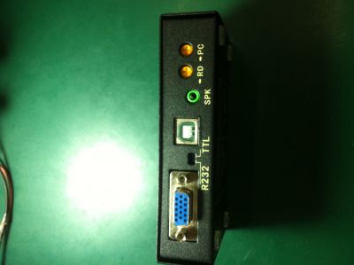

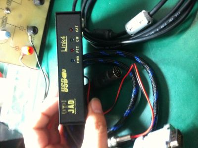

只看该作者 4楼 发表于: 2016-01-31
电脑联线找bd7jad比自己做的还便宜,况且还不一定做成。我知道的太晚了

买一个   ft-232rl  的  板子  可以 编程  几乎应付所有的电台控制!

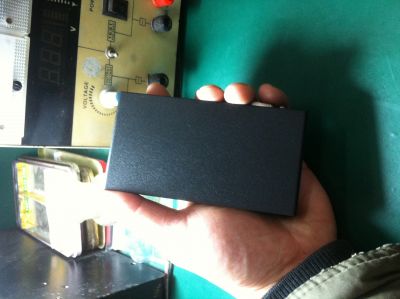

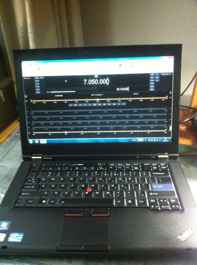

离线bg4mda
134
只看该作者 7楼 发表于: 2016-03-05
为了二两醋还得再买斤螃蟹.又买了台t420,终于联机能玩数传了.
