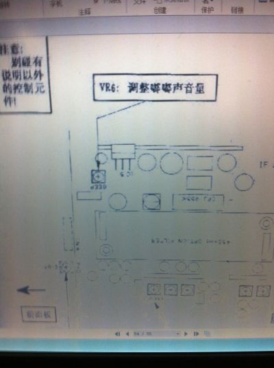

一直都在用ssb调整音量很方便,突然群友问cw如何调整音量不知道真的不知道。想问问各位老师

我认为cw侧音音量和机器报警音量调整同一个电位器。试试

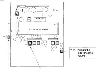

VR7调整cw侧音音量的

谢谢,终于有人回应了。看来老机器用的人越来越少,玩cw的更少。
