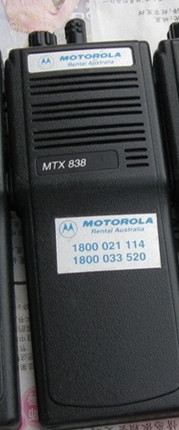

连接机器在软件里读频率和改频率都正常,写入机器后开机显示还是原来未改动的频率,不知是否写频步骤有错请高人指点,谢谢了。

DOS下改好频率按F3+F8写入这样对吗?麻烦介绍一下如何保存,谢谢

这个软件我没用过,不过按常理都是Ctrl+功能键保存 如Ctrl+S 很少有两个Fn键

显示的只是信道名称  你没改 你发射试试就知道了

读取后返回上一界面 F4-F8顺序似乎是这样的 不记得 了  进入一个有ZONE这个单词的菜单可以编辑

十分感谢,已按照bd7KaT的方法改好。
