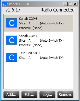

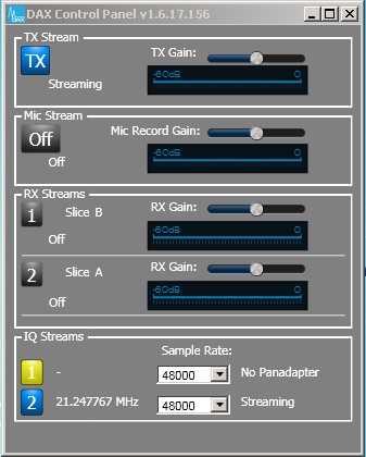

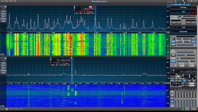

只看楼主 倒序阅读 0楼 发表于: 2016-01-08
即SmartSDR v1.5.1之后很重要的一个版本 有Flex 6xxx机子的用户 等待最重要之更新
SmartSDR CAT User Guide 在以下链接
http://www.flexradio.com/files/smartsdr-win/doc/SmartSDR-CAT-User-Guide.pdf

----------|   FlexRadio SystemsTM SmartSDRTM Change Log   |------------
v1.6.17 2016-01-06
#2848 Fixed an issue that caused the radio to lock-up when enabling or disabling Remote Power On

#2470 DAX: TX checkbox is now yellow if DAX is not selected as input
#2577 DAX: App now starts up minimized if it was closed while minimized
#2458 DAX: Gain slider on Mic Audio relabled as 'Mic Record Gain'
#2601 DAX: Fixed an issue that could cause multiple DAX IQ / DAX MIC sound devices after install

已经升级了1.6.17,从界面上看,感觉这个版本是一个大的改动。
尤其是SmartCAT和SmartDAX两个工具程序,界面和原来的变化更大,更容易使用了,尤其是SmsarCAT工具。
这张是FLEX-6300在我电台室的实际使用情况。
