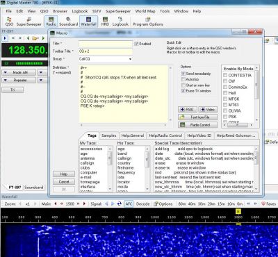

我使用HDR内置的dm780玩PSK,想进行宏编辑,但是编辑以后总是不能保存是什么原因呀,哪位高手给指教一下不胜感激!

这个地方的信息都是打*号的,必须要设置正确,否则当然啦!

打星号的地方设置没有问题的,过去使用XP时能够编辑保存的,但是改用WIN7后就不行了!

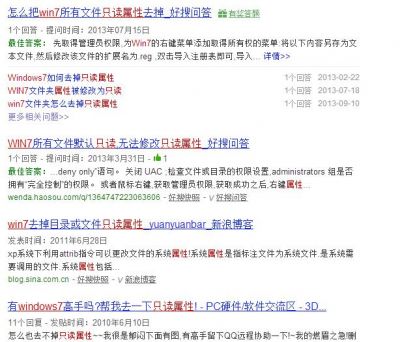

而且使用WIN7后发现文件夹都变成只读属性,无法更改,更改后再回来还是只读,是不是与这个有关呀?

bg4klt_n:而且使用WIN7后发现文件夹都变成只读属性,无法更改,更改后再回来还是只读,是不是与这个有关呀? (2016-01-07 16:12)
不应该会变成只读啊?难道你的Win7被人魔改过,你直接用的管理员权限环境?
我就是用原厂Win7跑的HRD,一点问题都没有啊

bg4klt_n:打星号的地方设置没有问题的,过去使用XP时能够编辑保存的,但是改用WIN7后就不行了! (2016-01-07 16:07)
你这图片里连宏的名字都没写,怎么会没有问题?

m6sig:你这图片里连宏的名字都没写,怎么会没有问题? (2016-01-07 20:22)
那是我自己反复修改多次不行,截图时疏忽删掉的,与它没有关系!
图中题目是截图前操作无意删掉的,此前我反复做过多次均不能存储,与截图中的题目缺失无关的!

而且将文件夹的只读属性取消确认后,再检测还是只读属性,总是取消不了,我怀疑是它的原因
百度发现有很多人都有这问题!

我不认为和只读有关系。您的HRD的用户数据的保存路径是哪里?我在C:\Users\自己的用户名字\AppData\Roaming\Simon Brown, HB9DRV\下面,完全没有任何问题

好么!我自己测试老半天,发现不知道从什么时候开始,Default组的宏是有你说的这个问题的!
我在新的组别,比如Set 3组里新添加宏的话完全没有这样的问题!
我还想给你录视频的,结果尴尬死了!!!

和这些没有关系,你更改宏内容后在上面的菜单最右边有一项保存为(save as),选择并保存一下,然后点旁边的load读取,再看下面Macro set,把下拉菜单打开随便选一个比如set3,然后点ok,这时候dm780的宏菜单里就有一个set3的文件夹图标,点击后下面那些宏定义就是你改过的了。
