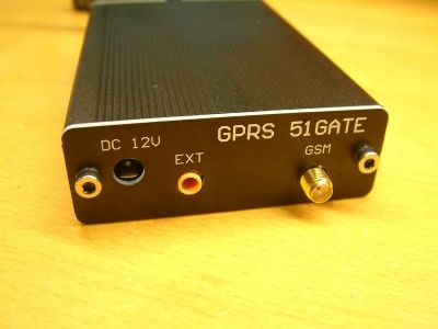

新房完工,2016回归论坛,做个APRS 51G3移动网关庆祝下
做这个板子的主意出自QQ群友,实际用起来也挺方便
https://item.taobao.com/item.htm?spm=a1z10.5-c.w4002-5392156393.21.VSsbS0&id=525681184207
简单介绍下
首创内置集成U/V电台模块的GPRS移动网关,建立一个GPRS移动网关,快速、简单、方便。
内置集成U/V电台模块,内置编解码电路,可当移动APRS中继使用。
支持BG6CQ双线服务器, 支持APRS.IS服务器和APRS.HELLOCQ.NET服务器。
支持外置GPS模块,支持链接GPS或北斗模块,作为APRS TRACK,追踪轨迹用。
支持蓝牙输出RF KISS数据、GPWPL航点数据、GPS定位数据(GPRMC \GPGGA),供外设使用
支持标准USB通讯接口,设置、升级方便简单。

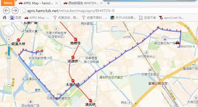

浏览APRS.IS轨迹,推荐BG5HHP的地图服务器 http://aprs.hamclub.net
BG5HHP的地图服务器,使用技巧,最后输入需要查询的呼号,直接可以显示对应轨迹
http://aprs.hamclub.net/mtracker/map/aprs/BH4TDV-9
注意:BG5HHP的地图服务器,目前只存储最后半小时轨迹数据。

GPS 路测  北斗路测
