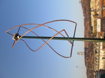

自己做的天线    分享连接网址:http://pan.baidu.com/s/1nusTiY1

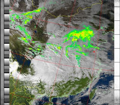

听说火星车装着这东西,不过10单元八木会是这种天线增益3倍。对于南北低仰角无遮挡条件的坛友,如果用这种天线接收NOAA信号,来展示下云图,更能说明低仰角效果,低仰角开始接收在WXTOIMG中设置为0度。

BG9AGZ:听说火星车装着这东西,不过10单元八木会是这种天线增益3倍。对于南北低仰角无遮挡条件的坛友,如果用这种天线接收NOAA信号,来展示下云图,更能说明低仰角效果,低仰角开始接收在WXTOIMG中 .. (2015-12-27 20:24)
回头我把天线拿到野外低仰角再测试一回 到时再看效果图

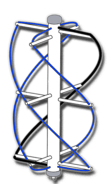

正交八木更容易做

谢谢楼主分享,居然用这么粗的铜管做的啊,强度肯定很好

《业余卫星通讯手册》教科书有详细的制作资料,做一个¥20块够了,效果嘛!
圆极化、固定架设,不用旋转器,但是增益有限,收大功率的NOAA 气象云图确实非常给力,其他的就不如八木给力了!

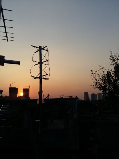

100欧电缆怎么解决的?低仰角工作,对地面周围电磁环境要求较高!(130多兆)

做一套还是麻烦,能谁diy么,买一套

NOAA-19,30度就能收奥很不错的图

不错,不过和八木跟踪的效果还是有点距离,收NOAA的话,八木天线可以保证全程无杂信。
