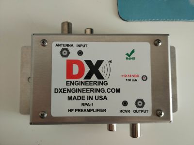

DX Engineering 150刀的前置放大器 [复制链接]
离线BG2RKH
346
只看楼主 倒序阅读 0楼 发表于: 2015-12-26
* Gain: 16 dB, +/- 1.5 dB, from 300 kHz through 35 MHz
* Dynamic range (IM3) at 500 Hz BW: 110 dB or greater
* Output Third Order Intercept: +43 dBm
* Noise figure: 3.5 dB
* Compression: 1 dB at +26 dBm (~0.4 W output)
* Power requirement: 12-18 Vdc @ 140 mA maximum
*Power Input: 2.1 mm DC coaxial power connector

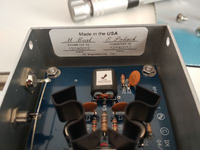

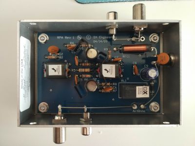

这是参数。今天忍不住给开壳了,做工不咋地,跟MFJ有的一拼。
离线BD6RJ
1059
只看该作者 1楼 发表于: 2015-12-26
值不了几个钱,肯定是2N5109之类先NFB再推挽放大的
