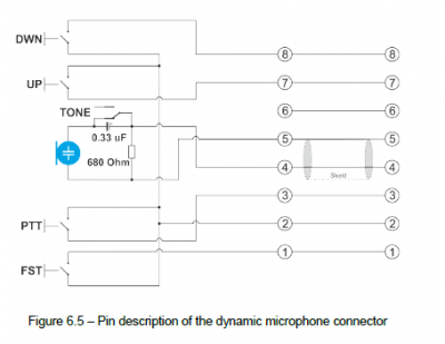

MIC2插口是水晶头(RJ45),它与YAESU MH31手持话筒的定义是相同的,可直接插用,多数MH31的话筒线机器端是8针插头的,那么用一条网线(两端都是RJ45头)代替话筒线就行了。
MIC2的定义如下:面对机器面板看过去,从右往左数。
                        1:FAST   2:GND   3:PTT   4:MIC   5:MIC GND   6:---   7:UP   8:DOWN
                              相应水晶头线的颜色:棕;棕白;绿;绿白;蓝;蓝白;橙;橙白。

第三选  PC MIC <-> Proset
or
第二选 硬插
Flex FHM-1 (MH-31a8J同等)  <-> MIC2

我用MH-31手咪效果不错,用PC MIC噪音大,可辨度也不好,估计是笔记本MIC的问题。
