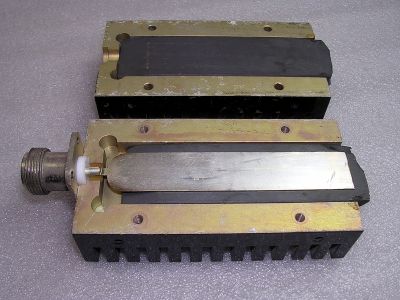

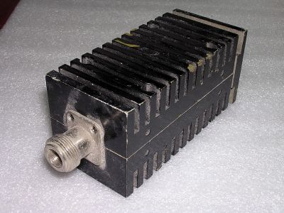

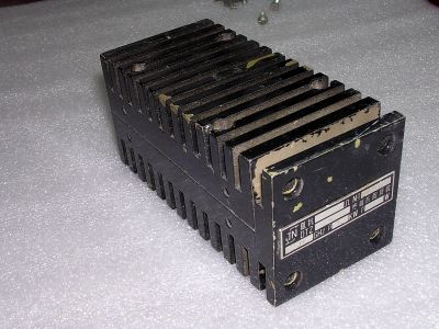

在仓库里发现一个旧的假负载,用万用表量是不通的,但是用KC901S测试在UHF频段特性却很好,于是好奇就把这个假负载拆开来看个究竟。
离线BA7IA
11179
只看该作者 1楼 发表于: 2015-12-18

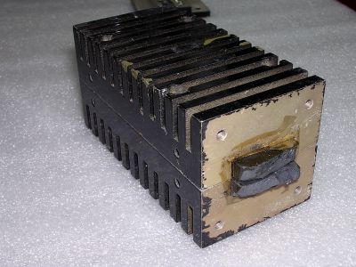

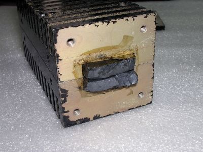

打开假负载的后面,发现中间是类似磁棒的物质,有过热和碎裂的痕迹。
离线BA7IA
11179
只看该作者 2楼 发表于: 2015-12-18

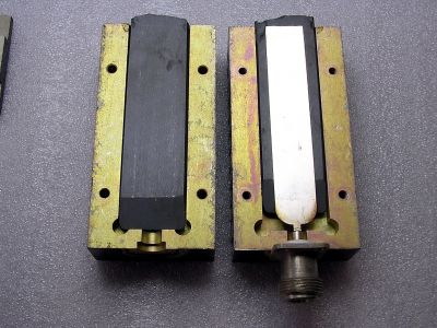

在把假负载从中间打开,看到了这个假负载的结构,就是两个磁棒那样的铁氧体夹住一块镀银的铜片。
有知道这个假负载是采用什么工作原理的?

难道是传输线?频率下限多少
离线BA7IA
11179
只看该作者 7楼 发表于: 2015-12-18
回  6楼(永远的FM)的帖子
第6楼永远的FM于2015-12-18 18:42发表的:
难道是传输线?频率下限多少
400MHz~800MHz。

类似隐形飞机的吸波材料
离线BG4REO
3384
只看该作者 9楼 发表于: 2015-12-19
铁氧体负载,微波的很多都这么干,东西不错的!

好东西!微波负载。
