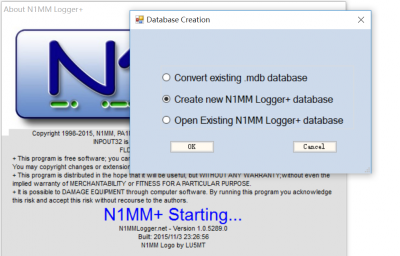

第一次运行,会提示创建数据库,第一个选择是转换旧版本原有的数据库,第二选择是创建新的数据库,第三个选择是打开现有的N1MM Logger+数据库。

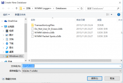

选择创建新的数据库,提示存放目录及文件名。

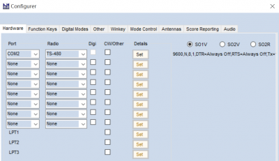

下面配置电台,选择菜单Config的子菜单Config Ports…

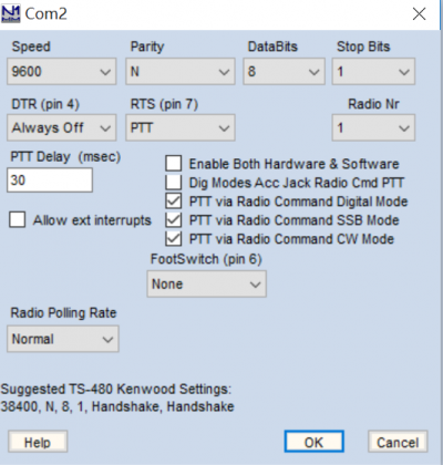

选择虚拟端口COM2(SUNSDR2使用串口对的另一头COM1),Radio选择TS-480,点击右边“Set”,如下配置。

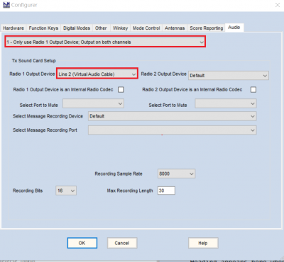

音频设置:

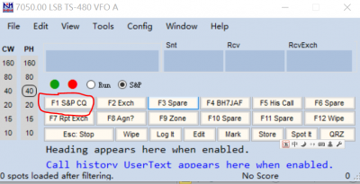

按SHIFT+CTRL+F1,录入CQ的发音,念完再按SHIFT+CTRL+F1结束。然后按F1或鼠标点击,如下图,电台自动将语音发射到天空。
