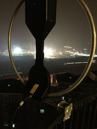

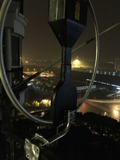

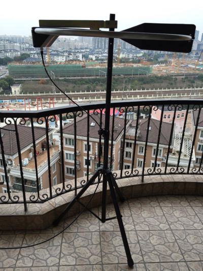

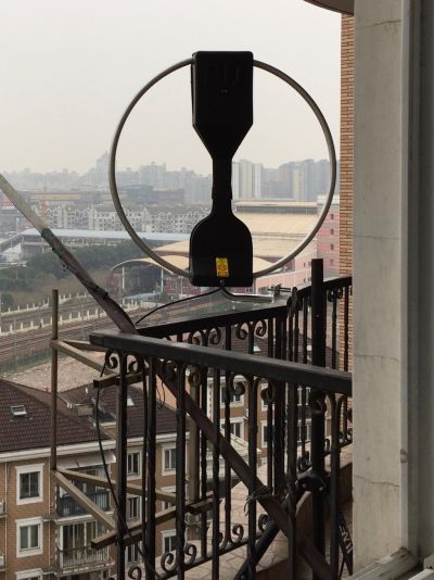

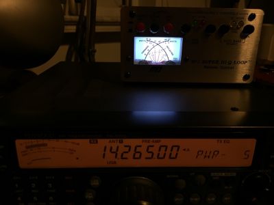

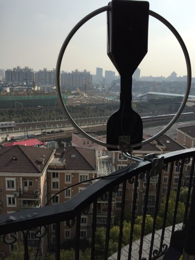

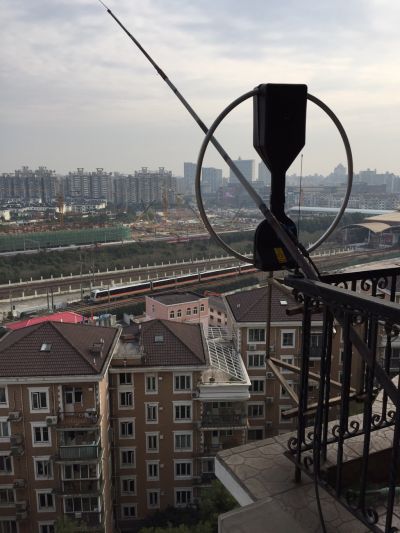

我的阳台天线钻石正V掉了一截,给钻石写信想买配件,但钻石一直没有回音。于是趁这个机会,把天线改为评价还不错的MFJ环形天线。那个钻石阳台天线多年来立下不少功劳,还是有点恋恋不舍的。下面上新天线的图。经过多天调整、摆放,现在基本确定了位置。几个周末试验通联下来,除了调协稍微麻烦点,通联效果还是不错的。这么说吧,首通的居然是一个巴西电台,后来又通了不少DX电台,包括这个周末用五瓦功率通联多个澳大利亚、巴西等台。今天好像是十米比赛。先只上图,如有希望了解更多信息的童鞋,我另找机会介绍。

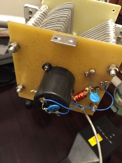

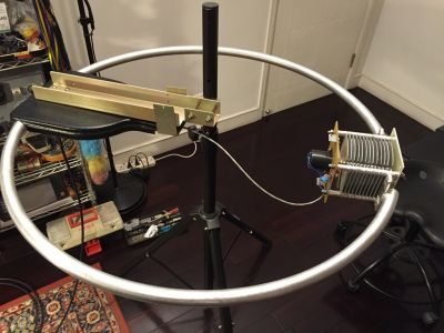

求电路图,好像不防水吧。

回 蓝梦祥 的帖子
蓝梦祥:求电路图,好像不防水吧。 (2015-12-14 00:52)
产品网站:http://www.mfjenterprises.com/Product.php?productid=MFJ-1786X
商家网站(邻家ham):http://world.taobao.com/item/16171238875.htm?fromSite=main&spm=a312a.7700824.w4002-1406751934.68.8epD0m (天线两个版本,另一版本是1788X,覆盖波段不全相同。)
没有注意到电路图。不过天线本身很简单,就是金属环加可变电容和小电机。电路估计主要在控制盒子里。
天线外壳比较粗糙,不防水,但天线也不怕进水。目前还没有在雨天操作经历,估计没有问题。

说明书说如果不是紧靠地面建议水平安装以获得更好的抗干扰效果。因为水平安装不很方便,而且感觉天线本身也比较吃力,我最后选择了垂直安装。

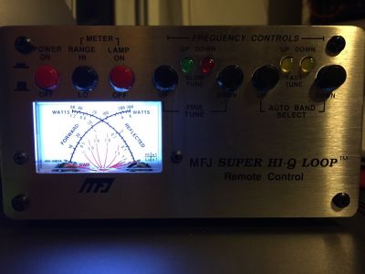

离线sw100
3421
只看该作者 17楼 发表于: 2015-12-16

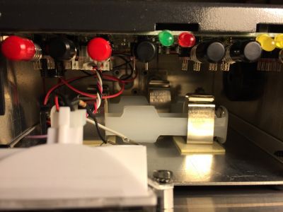

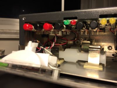

遥控盒部分,并顺便打开看了两眼。里面有个备用电池盒。
