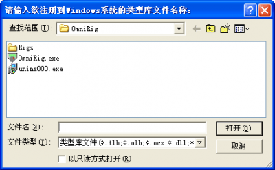

    我介绍一下易语言通过OMNIRIG控制电台的方法:

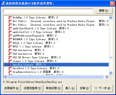

1、点击易语言  工具-》类型库或 OCX组件-》支持库
2、点击  注册类型库 按钮
3、找到安装 omnirig 软件目录 选择 omnirig.exe 点击打开
4、返回 选择  omnirig library 版本 1.0  点下一步按钮
5、点保存 返回

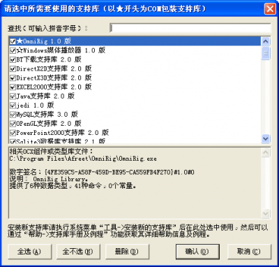

6、点易语言 工具 -》支持库配置
7、勾选 omnirig1.0版 点确定
8、可以看到 omnirig 支持库

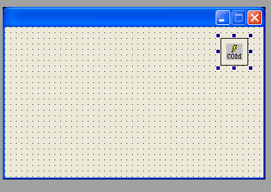

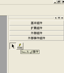

9、新建一个窗口程序  添加 一个omnirigx 外部事件组件
10、添加Omnirig事件组件

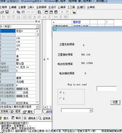

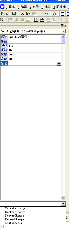

11、可以看到Omnirig事件组件可以响应的消息
12、添加 全局变量
13、在窗口初始化后 初始化 Omnirig   注:以【 业余卫星通讯软件 】为例
14、编写代码响应 omnirig 各个消息

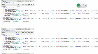

操作电台请编程读写 RIG1 RIG2 对象各个参数即可 无需了解各个电台通讯协议、OmniRig 支持很多商业电台,不支持的电台可以根据通讯协议 修改OmniRig目录下Rigs子目录下ini文件实现响应的功能。
CWTYPE 可以通过电脑控制电台发送CW,非常方便,通过和Omnirig一样的方法可以增加 易语言 对CWTYPE的控制。
