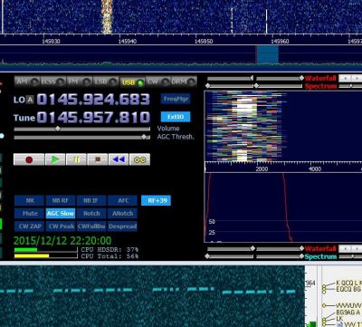

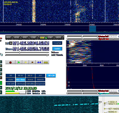

这个是AO-73,云台加电视棒大仰角接收的V段下行(14米-5馈线),图片左数第一个白柱是信标,左数第一个断续亮线条是BD9BU,左数第二个断续亮线条是我,我的是FT 100 ,功率百分比调在1,那么应该是0.2W输出了,可还过了10米-5馈线到U段10单元八木,按理衰减不少,WHY?会有599的下行?FT 100是0.2W打上去了吗?非常怀疑,对于XW 2F很多次都是这个结果,求真相!

查说明书看看最低功率多大,百分之一不一定是0.2瓦,9100最大功率50瓦,但是最低功率是2瓦。

说明书看过几遍了,确认了2F过境,使用U10V5八木,云台,电视棒下行信号这个样子3,4天了,手里U段驻波表不够灵敏,才开这个帖子,由老大们,土豪们给个能说服的结果。

前辈们说:“玩无线电就是玩天线”! 说明你的10单元八木效果好!
CW 模式、低轨道卫星、八木天线,综合起来就不需要大功率!!
我刚开始接触业余卫星通讯时,用建武TK208 上行、国产手台收听,两根>10米国产50-3馈线FM模式玩状态不稳定的SO50都没问题!何况是嘎嘎新、更低轨道的XW2在CW模式!!嘿嘿!!
不要迷信别人说的,可能别人也是人云亦云,只有自己亲自动手试验了才知道到底有没有效果!!

0.2瓦可能性不大,2瓦还差不多,直接接个功率表测量一下不就知道了。

说明上是5W,比较合理,0.2W有点夸张了,  为了刨根问底,等机会,带上常用的电源去量量。
