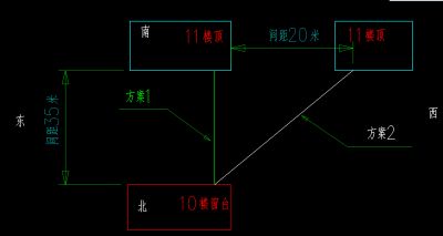

直入正题,请先看图
现打算从我的10楼窗台拉长线到对面的11楼顶,绝缘固定在女墙的防雷带钢筋上。材料用1.5平方特氟龙线。现在有两个方案。
方案1: 考虑到高度差,方案1的包括绝缘纤绳在内总长大概可以做到36米左右,假设纤绳用2米(不知道这一头振子和对面楼之间两米的距离够不够?),那长线估计可以拉到34米的样子,再稍微下垂点估计也能到36米。是直接就拉这36米长呢,还是把振子缩短到所谓的黄金尺寸22.5米好?
方案2: 这个距离估计可以做到另一个所谓的黄金尺寸44米(实在距离不够可以把长线稍微多下垂点)。
是不是该毫不犹豫的选择方案2?
是不是方案2在14兆和7兆时的效率比方案1高呢?

如果水平或接近水平架设,建议方案1。
因为线天线接收的信号主要来自和线垂直的方向,方案1可以大部分去掉北10楼和南11楼的干扰。
如果按方案2,南11楼刚好在接收最大方向,接收的会主要是来自南11楼的噪声。

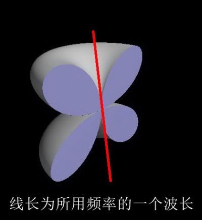

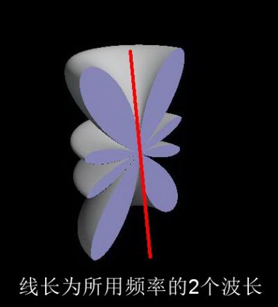

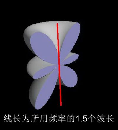

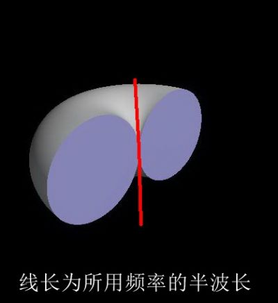

对于水平架设的天线来说,线越长越好,别抬扛,请看下图,低于半个波长的天线,信号最大方向是直上直下的(大家把图转个90度看,红线是我画上去的,代表天线),也就是仰角很高,相当于是根近地入射天线了,通信距离很近。
线长为一个波长时,最大幅射方向变得不是那么垂直了,斜射向天边,通信距离远一些。
后面两张图,大家自已理解(大家把图都转个90度看)。
实际使用时,要考虑到线本身的电阻损耗,不然费了半天劲拉了个很长的天线,结果信号电流大部分损耗在线上了。为何环天线总是要搞得很粗?一般是用馈管做环天线甚至更粗?因为环天线的特性阻抗本来就很低,要是线的损耗高了,也就是损耗电阻相对于幅射阻抗的比例大了,信号电流就更多地损耗在线上了,效率就低了。
