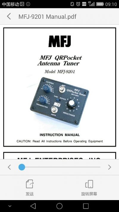

MFJ-9201谁用过,真如其所说的100W?价格还可以考虑搞一个? [复制链接]
离线bg4icc
583
只看楼主 倒序阅读 0楼 发表于: 2015-12-11
MFJ-9201谁用过,真如其所说的100W?价格还可以,是否可以考虑搞一个?

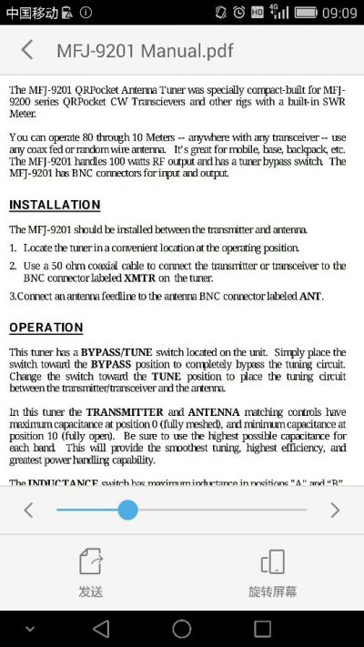

只看该作者 2楼 发表于: 2015-12-11
完全可能的。
我最近也在DIY一台,比这个还要小。现在确数字显示的SWR表。
我用的是两个日本产半导体收音机用的薄膜可变电容,尺寸是20mm x 20mm和一个直径20mm的10档开关。因此可装在外尺寸25mm的盒子里。
这种薄膜可变电容我用500V摇表试过,耐压没问题。只是比空气可变电容介质损耗大一些而已,这是很小的。

只看该作者 3楼 发表于: 2015-12-11
标称一般都是250V的
