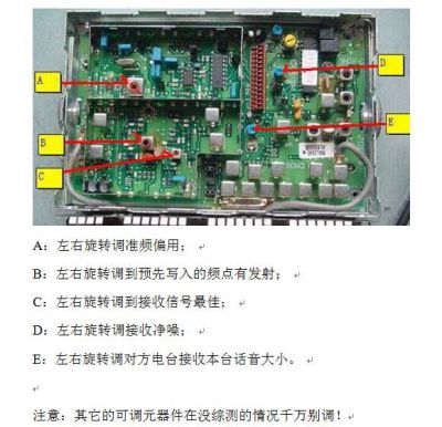

BD7NJC:[图片]
 (2016-01-05 21:02)
这图片好,太谢谢了!
