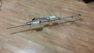

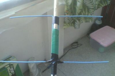

后来也为能打通卫星,做了很多努力,买了驻波表。准备做CROSSyagi,那时候从网络上获取的手台打卫星,国外基本上就是这样的天线。因为只有一个双段手台(YAESU FT-60R,整天就想着怎样将UV段天线合在一根馈线上,反正当时没有成功。就这样断断续续接收卫星到2012年,说实话那时候在卫星上面通联的人也不多,很多时候是没有任何通联语音的,但是干扰的地面语音一直存在,慢慢兴趣也就下降了。后来直到2012年到了一个新项目,在福建一个山区里面,比较偏僻,周围频率上也没有其他信号。只能接收卫星了,老是接收也不行啊。在网上看到BG2TOS的帖子,也做了一副moxon天线,可惜没有成功。后来干脆买了JYR的一副成品U7VRCROSSyagi.第一次通联的对象就是BG2TOS,为了增加成功率,我爬到了一座小山头上。后来又陆续与BM2CAJVR2VBU通联过。         今年随着国内小卫星的发射,活跃的人也多了起来,又重新燃起了兴趣。开始一直使用的那副成品天线,后来考虑到春节回家,那副天线携带不方便。于是想自己做副简单的天线先试一下,春节在家时再做一个。做的第一个天线:
用上面的这个天线也与BD3MM   BD9BU  BG6LQZ  HAM做过QSO.但是感觉接收不是很好,又想着重新再做一副U7的八木,刚好在网上看到BA7KW给的网址:http://www.qsl.net/dk7zb/start1.htm
参照上面的资料数据用做了现在的这一副天线:

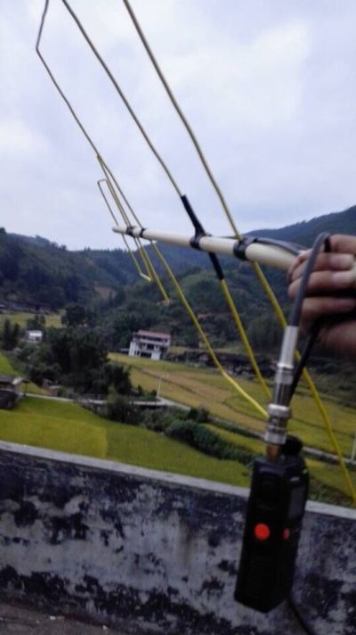

虽然看着粗糙,但是效果还行,驻波也不大。振子直接用电工胶布缠在主杆上的,手上没有尼龙扎带。现在基本上打卫星都是用的这副天线,双手台操作,可以直接听到自己下行的信号,好判断自己的信号是否上去了。

U段天线尺寸(435 Mhz  SWR:1.3):
位置:  0                  115                   165                   330                     545                      785                  960
长度:341                336                   312                   302                      299                     302                  295
V段天线尺寸 (145Mhz   SWR:1.4):
位置:0                      250                 345                    755
长度:1040              1028                960                     891
[ 此帖被BG4WYJ在2015-12-07 17:50重新编辑 ]

人肉旋转的绝对比用机械旋转器的高端,同样拿着U7V4没有楼主有耐性
老外很多都是手持UV八木,今年最远通联距离记录的火腿也是手持八木。

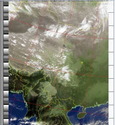

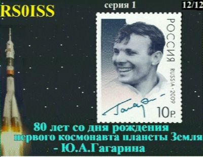

大家都爱看图片,翻翻老黄历,云台收的NOAA18,交流电机无干扰,本地干扰少,云台那个微微摇晃啊。
年初手持3单元MOXON户外收的ISS  SSTV,有些方向低仰角有轻微干扰,还是被我拿下,
离线BG6LQZ
2755
只看该作者 10楼 发表于: 2015-12-08
回 BG9AGZ 的帖子
BG9AGZ:大家都爱看图片,翻翻老黄历,[图片]云台收的NOAA18,交流电机无干扰,本地干扰少,云台那个微微摇晃啊。
[图片]年初手持3单元MOXON户外收的ISS  SSTV,有些方向低仰角有轻 .. (2015-12-08 09:18)
AGZ的 SSTV一直都收得比我好
也就是最近上了S9 云图才收得和你的差不多  嘿

这组数据是阻抗50的吗
