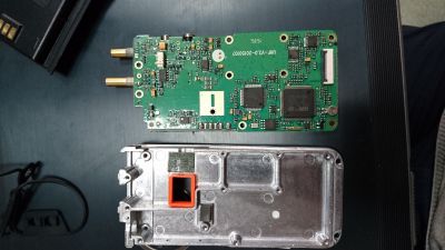

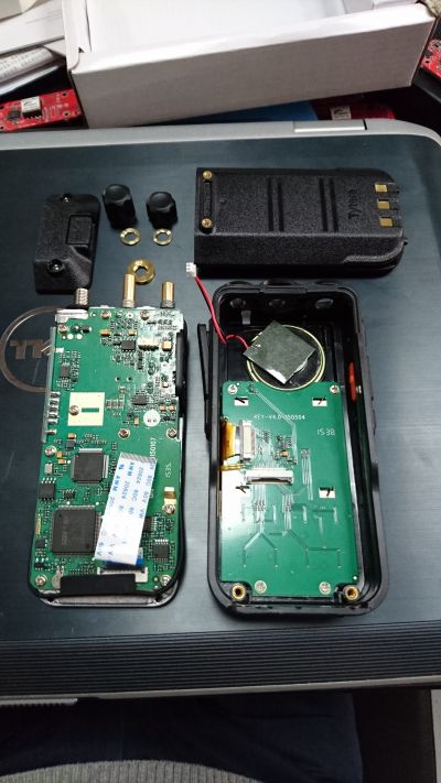

双十一在阳光俱乐部定了台特易通MD-380,DMR制式和模拟双模式的U段手台,价格算比较便宜的机器,屏幕也不小,好奇心使然的又给它拆了。

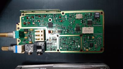

主控芯片:STM32F405
FLASH:250128
4FSK专用调制解调芯片:HR_C5000 类似CML公司的某款芯片
HR_C5000:时钟29.49MHz
功率管:RD07MUS2B
一中频滤波器:KDS 49910GQ11
二中频滤波器:450 C24
中频器件:C50H
接收中频芯片:TA31136G
疑似PLL :SKY72310
TCXO:16.8MHz
音频功放:TDA2822
上述列表如有错误请担待、指正。
简单分析DMR所需要的AMBE声器被STM32F405做到软件里去了。HR_C5000是负责4FSK的调制解调。通信协议栈也在405里。
吐槽下,这机器里用了好几种螺丝,但是我看起来有些能合并。
