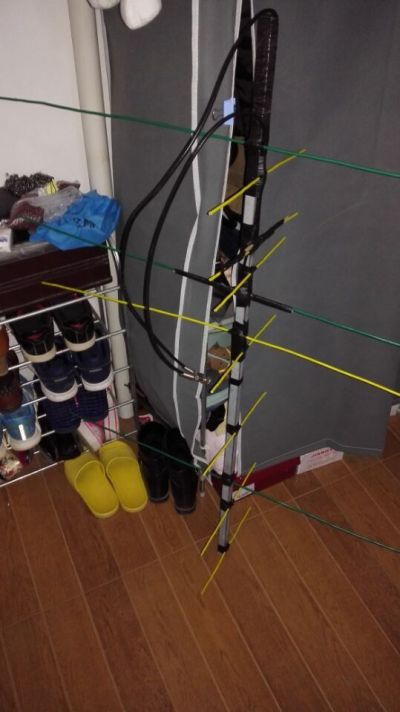

U段天线尺寸(435 Mhz  SWR:1.3):
位置:  0                  115                   165                   330                     545                      785                  960
长度:341                336                   312                   302                      299                     302                  295
V段天线尺寸 (145Mhz   SWR:1.4):
位置:0                      250                 345                    755
长度:1040              1028                960                     891
[attachment=687916]
天线数据来源于:http://www.qsl.net/dk7zb/start1.htm

楼主威武!在4区的凌凌寒风人肉rotor打卫星,精神可嘉!

目前的纯手打星第一高手
