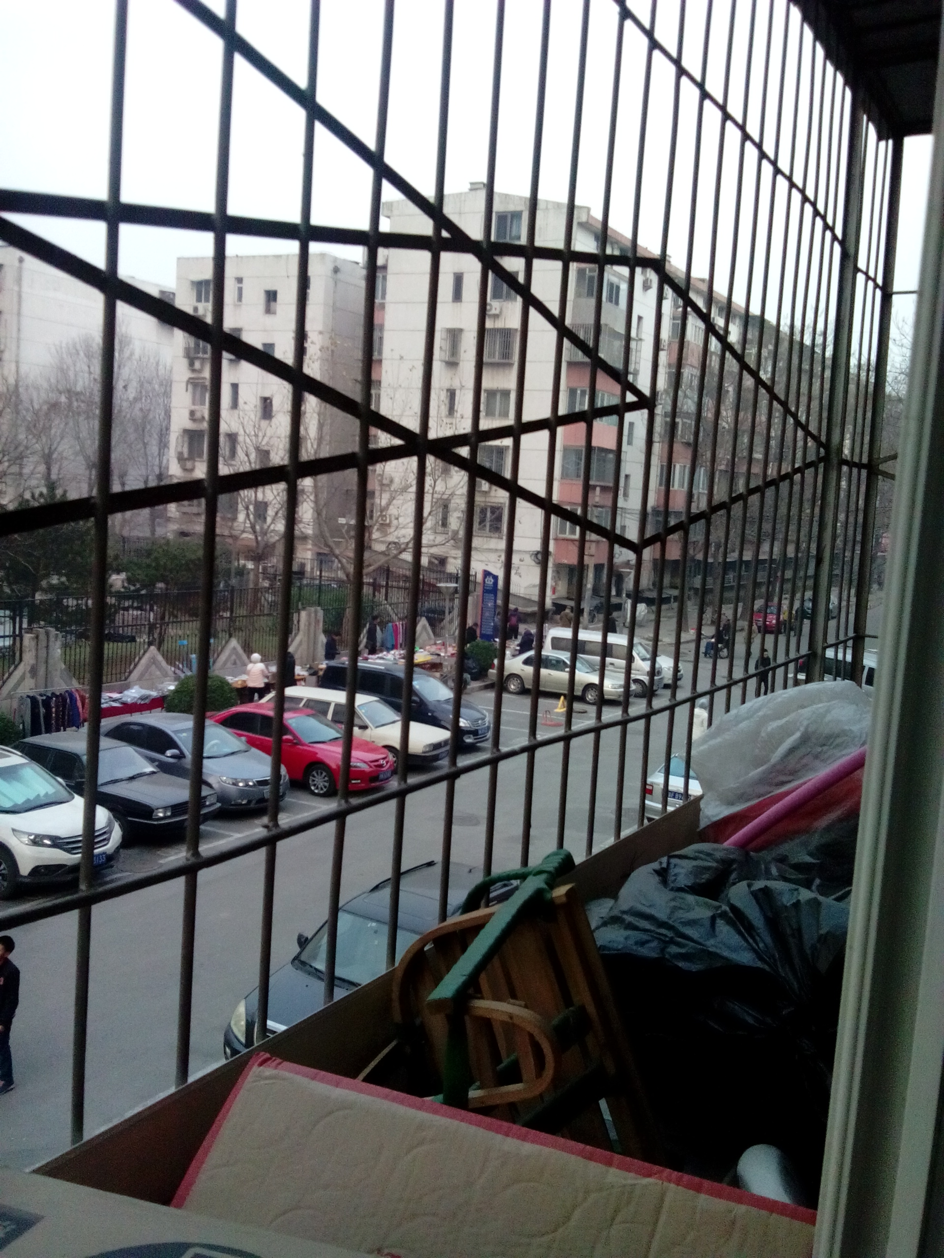

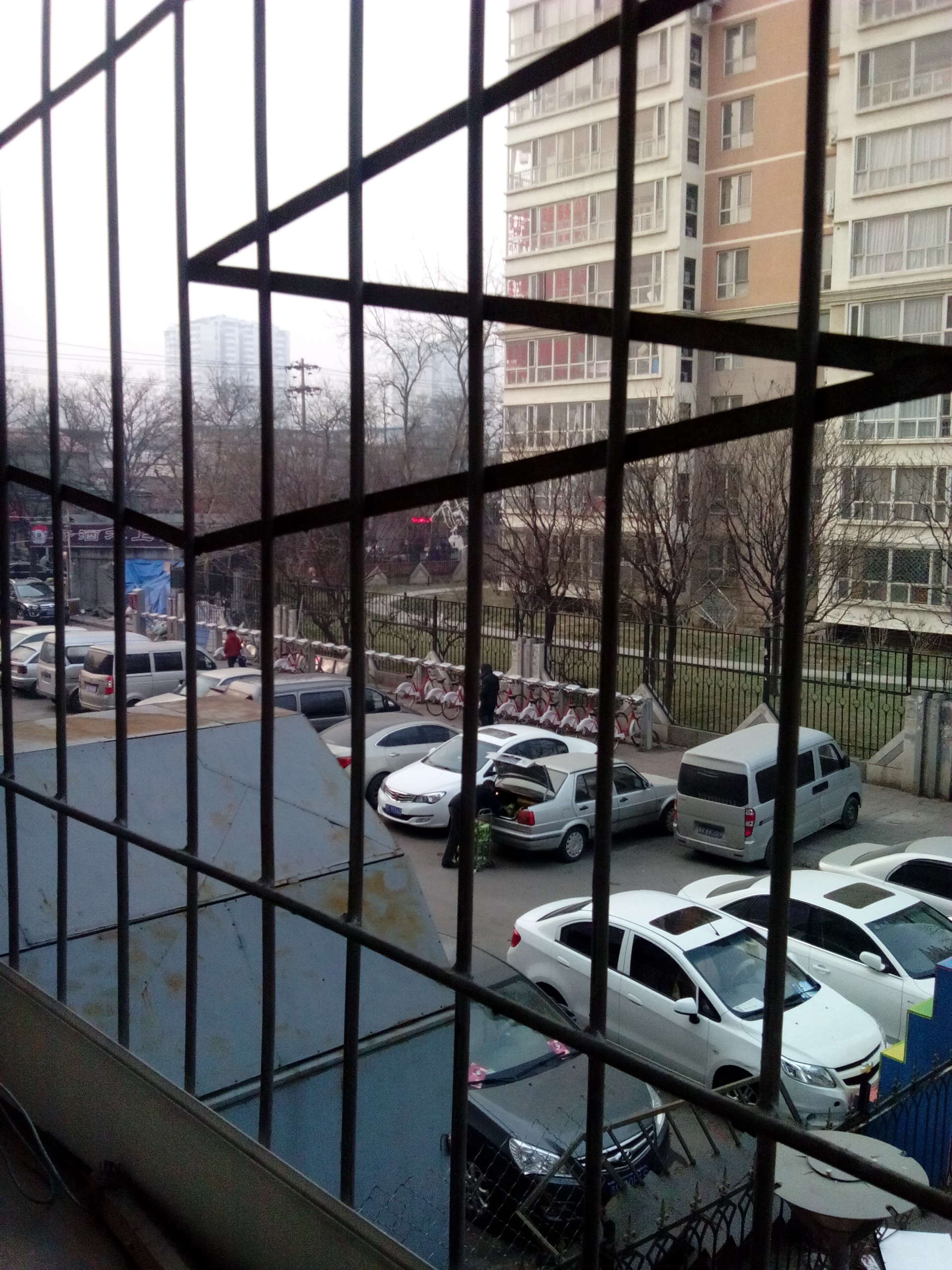

离线bg1hps
107
只看该作者 17楼 发表于: 2015-12-06
关键还是物业是否允许上楼架设和住户的反应上面,如果物业坚决不许可的话,刚才看了看地形,是不是可以架设一个倒V,
支撑杆就绑在在这个栅栏上,振子斜拉到栅栏上。马路东西向,无遮挡。
离线bh3pxn
754
只看该作者 18楼 发表于: 2015-12-06
如果不能上楼顶,看看能否从对面楼拉根长线,实在不行,只能阳台天线了
