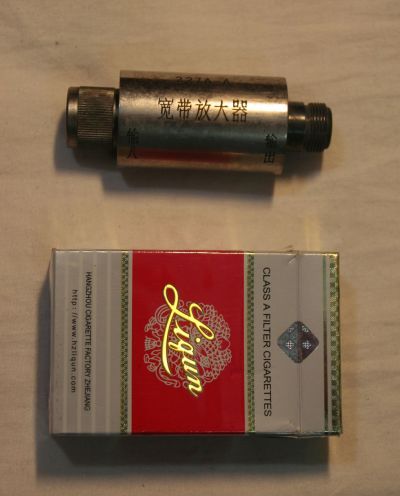

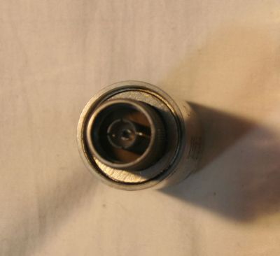

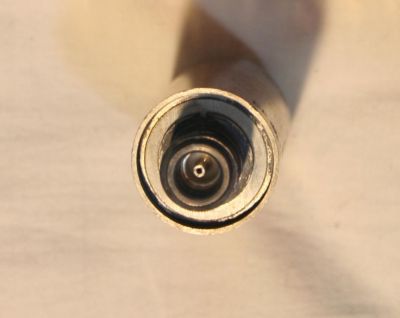

朋友送我一个“宽带放大器”,不知是干什么用的?

度娘回答:
在很宽的一段频带中放大倍数都一样,都能正常工作的放大器叫宽带放大器,在有线电视系统中有45-300MHz、45-450MHz、45-550MHz、45-860MHz等几种带宽。干线放大器、分配放大器都属于宽带放大器。

一般都是盒子才对吧?!只是一个插头怎么接入电源?!

内容来自[手机版]  (2015-12-05 00:17)
有一种技术叫做poc

同轴馈电!

卫星高频头用类似的。或者电视用的预放。

一般用在卫星锅上,同轴馈电,跟卫星高频头同样供电,一般放大20DB,可以看到信号强度增加,但是信号质量也就是信噪比不变或者稍差,用于长距离信号强度增强,价格几十块一个
