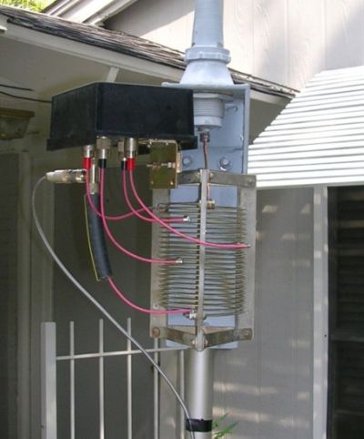

天线底部 [复制链接]
离线bl7ia
2968
只看楼主 倒序阅读 0楼 发表于: 2015-12-02
这样也不错

放在广东半年再看。
底部加感效率不高。
离线bl7ia
2968
只看该作者 6楼 发表于: 2015-12-02
回  5楼(BD7IWW)的帖子
第5楼BD7IWW于2015-12-02 16:55发表的:
放在广东半年再看。
底部加感效率不高。
是效率一般,可加盒做防水,
这个和放一个自动天调在底部效果一样,
但自动天调要供给电源,自动天调功率有限制。
这个可大功率,天线转換盒可由电缆供电,
不用再拉线,不失为另一个选擇。
现今的远洋船都是用自动天调加 gp whip
只是有良好大地。

详细说说.。电路,原件参数?
只看该作者 8楼 发表于: 2015-12-03
可以有几十千瓦哦,功放直接耦合!人不能太靠近啊!
