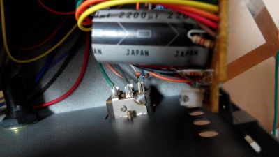

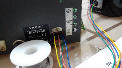

YAESU官网已找不到这个型号了,G800SDX控制器的6PIN接口和G1000DXA控制器的6PIN接口外形不一样的,不知道接口定义是否一样?另外用G800SDX的控制器能控制G1000DXA的减速机吗?谢谢!
YAESU G-800SDX这个转向器很老了,分立元件的。它的6针接口定义和其它型号不一样,比较特别。线序如下图。

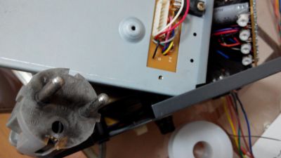

插头烧的焦头烂额
电位器控制接口上的电容被击碎

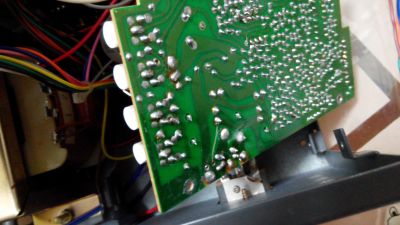

电板铜箔被烧断
再符上一段用G-800SDX控制器带动G-1000DXA减速机的视频

应该是一样的吧?对应一下电路图就应该可以确定。

记得上排3针是电位器3段,下排3针是电机。中间地两边给电。说明书和1000是通用的吧。

有道理,拆开G800SDX用实物对照G1000DX的电路图,就应该清楚了。
谢谢,谢谢!

BD1GO:记得上排3针是电位器3段,下排3针是电机。中间地两边给电。说明书和1000是通用的吧。 (2015-12-02 19:21)
好的,谢谢!我明天拆开来研究研究。
