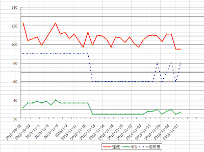

提前一个月开始坚持每天自撸MR,最高每天三次,在7QT指导下, 后半月降速到25,主要训练压码能力。赛前1周速度在25-30之间,提高适应性。
同时苦等5FCH的HEX天线, 无果。所以只能用原来的LOOP天线。

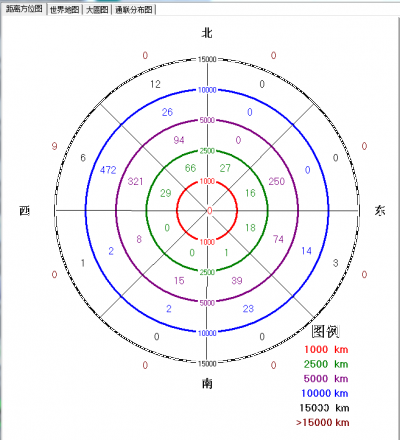

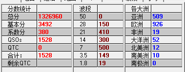

原定1000个QSO的目标,只用了25小时就完成了。 临时将目标上调到1500,。第二天由于大部分都是B4,加上体力不支,基本上无力摆摊,所以共计完成1528个QSO。是本人有史以来的最好成绩了。欧洲电台占总数的60.6%,这是因为我扫地时只要不是新DXCC,基本是不去找亚洲台的。

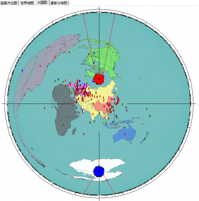

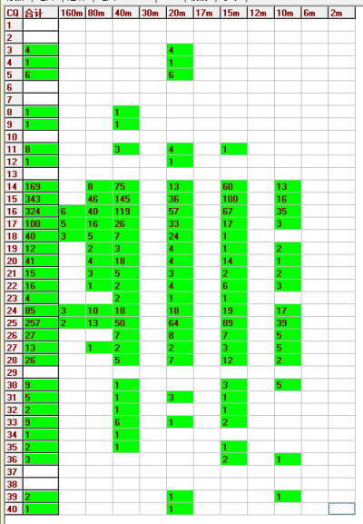

这是各波段完成DXCC的情况。共计100个DXCC。
各CQ分区的完成情况,依然没有CQ 2 Zone.

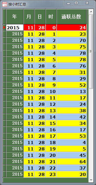

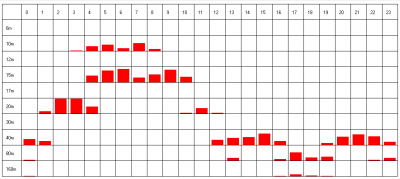

下图是按小时统计的QSO数,其中第一天的19z和第二天的21z前后是休息时间,设定1小时的闹钟,在沙发上咪一会,基本上睡不着, 只是坐的太久, 老腰受不了。

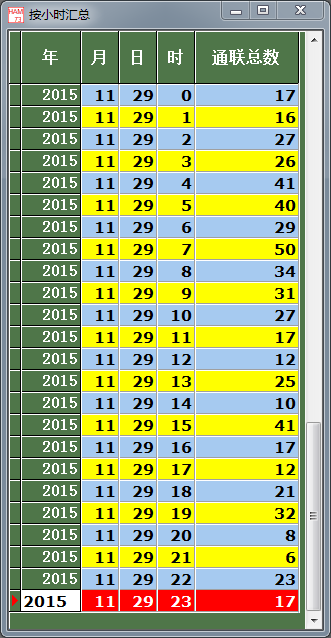

这是各波段两天的工作状态汇总,其中10m波段传播欠佳,仅在第二天工作。
第一天15m去的有点早, 基本全是鬼子台。

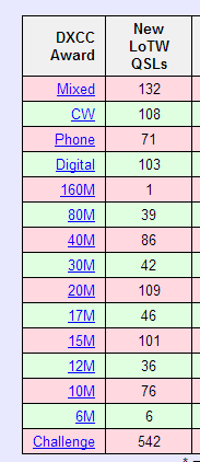

第二天整晚上因为目标已完成,基本都在80米和160m搞字头。 因为在此之前160mi只有一个LOTW确认的DXCC,哈萨克斯坦,约过很多次炮, 连个BY都没有,这次160m搞了7个DXCC, 80m也有40个,算是个不小的收货,虽然成绩会有不小的影响,但还是很值得的。
附个LOTW的截图, 等上传后看变化

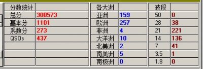

补张去年的成绩
de BDØAAI 73
