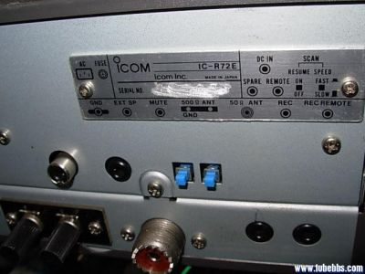

买的是不带电池的,后面插口不知道怎么接?
BD3PGZ
离线岛上闲人
1680
只看该作者 1楼 发表于: 2015-11-30
就是机器后面插口哪个是+哪个是-不清楚,怕随便插弄坏机器
BD3PGZ

买个专用电源线,红正黑负接电瓶或13.8V电源
DE BH6KWC OM64

多谢!问题是没有此机专用的电源线啊!不知道插头哪个是+极

所以说买一根啊,机器后面板一般有对各种插口的标注,没有吗?

还真的没有标注啊!

背面的确是这样的。可是哪个是+没有标啊

插上去用万用表测量下哪个是接地就行了。

多谢!有道理!
