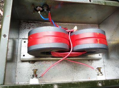

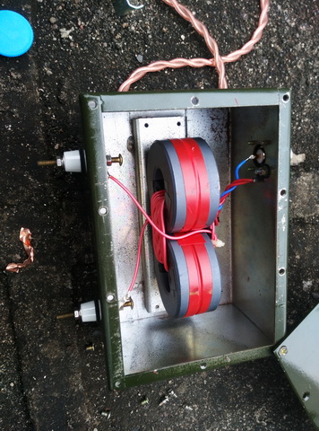

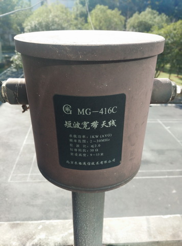

金属外壳巴伦来了。4线宽带天线配的巴伦,600欧:50欧

这个是怎么个绕法啊 bg6qby    那个下面1kw的能打开发点图吗

4线宽带天线配的巴伦有内图看看
