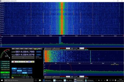

KX3通过omni-rig连接HDSDR或者CW SKIMMER,但频谱显示总是中间最强,是不是声卡不行,求解!!!

只看该作者 2楼 发表于: 2015-11-28
换非业余段就平了

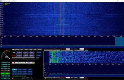

还是电脑内置声卡一般。
借了块创新声卡,支持24位96K取样。频谱中间就平了,但看起来中间还是有干扰,再找个磁环套上去看看。

只看该作者 4楼 发表于: 2015-12-22
音频干扰串入
