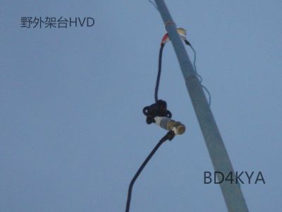

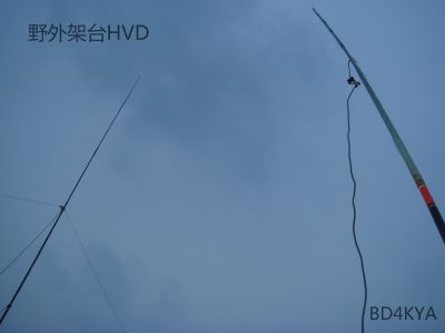

以前很多地方就这么用,后来上谐振天线都-7-5馈线没这么干。
~~野外简单竖起单波段抓DX就这么搞搞就可以了,可以当巴伦用,至于去噪音没有体会。(垂直HVD)
左侧;左侧是14兆垂直HVD+7兆倒V
右侧;21兆垂直HVD。(现场着急抓DX台所以临时做个)
[ 此帖被BG4KYA在2015-11-30 13:01重新编辑 ]
