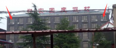

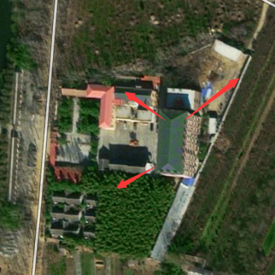

为了找到底噪低的地方煞费苦心,本月底CQWW CW原计划的场地因故无法前去,只能另外挑选地方,本来想去丈母娘家结果被媳妇吐槽了,目前临时找了一个四周距离居民区都有一公里的一家酒店,底噪情况应该尚好,缺点是全是坡屋顶,整个院子又是被圈起来的,很是郁闷,那么能架设的手头的天线只有K8DX和PAC12了,效果肯定不如YP3。本着打酱油填字头不错过的目的,仍然想尝试搞下。
请教各位2个问题
1,下面图中(上北下南)哪个位置最理想
2,GP天线 斜向上如何朝向能打欧洲、日本、美国
附上地图以及酒店正西面照片,酒店东边是背面菜地,计划住在5楼(顶层)

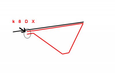

只看该作者 4楼 发表于: 2015-11-23
回 BG9OF 的帖子
BG9OF:
三角形环天线,伸出的鱼竿是一条边,另外两边自然下垂,或者垂下去的两段导线中间套上30公分左右穿线管,馈电可以把K8DX直接接在环的两端或者从环的两端延长出来一段平行线后接K8DX或其它天调。
是这样吗

只看该作者 5楼 发表于: 2015-11-23
左下角方向合适,但是关键在于指向啊
离线BG6LQZ
2755
只看该作者 6楼 发表于: 2015-11-23
回 BG7MI 的帖子
BG7MI:左下角方向合适,但是关键在于指向啊
内容来自[手机版] (2015-11-23 12:06)
抄收 ,如何指向?比如 欧洲指向,北美和日本指向
是不是欧洲应指向东南,辐射波瓣是西北
          北美和日本指向西北,辐射波瓣是东北?

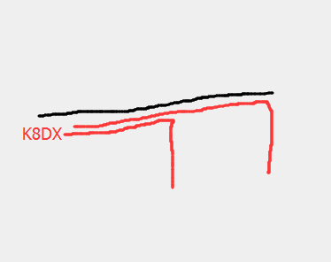

离线BG9OF
707
只看该作者 7楼 发表于: 2015-11-23
回 BG6LQZ 的帖子
黑色是鱼竿,红色是导线

离线BG9OF
707
只看该作者 9楼 发表于: 2015-11-23
单波段工作的话周长=1/4波长,多波段工作时周长=1/4最低的波段波长,形状最好是等边三角形,尽量保持3边长度相差不要太大
离线shtsunwu
1225
只看该作者 10楼 发表于: 2015-11-23
回 BG9OF 的帖子
BG9OF:单波段工作的话周长=1/4波长,多波段工作时周长=1/4最低的波段波长,形状最好是等边三角形,尽量保持3边长度相差不要太大 (2015-11-23 14:34)
如果是20米波段的话,5米周长的圆环就可以喽!这个容易实现啊挂树上使用比较不错。匹配如何做呢?怎样调试?
