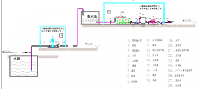

      走现代农业,其中水肥一体化技术是不可缺少的;水肥一体化是借助压力系统(或地形自然落差),将可溶性固体或液体肥料,按土壤养分含量和作物种类的需肥规律和特点,配兑成的肥液与灌溉水一起,通过可控管道系统供水、供肥,使水肥相融后,通过管道和滴头形成滴灌、均匀、定时、定量,浸润作物根系发育生长区域,使主要根系土壤始终保持疏松和适宜的含水量,提供植物所需养分,满足植物生长需要。
  2015年设计应用在英红九号茶叶的GPRS水肥一体化控制系统:

用GPRS是想无人值守吗,系统可以用PLC实现,也可以自己设计单片机系统,不过那样比较麻烦点。

这个没什么难度。只是时间和实验的问题。

能否提供一套设计方案

楼主的图片不是已经有现成的吗?如果另外设计加上实施,肯定比你买现成系统要贵。

整个灌溉系统是有一个控制器,控制器的目的是控制主机(水泵),田间电磁阀(一般24V)、最好485方式,水的流量,施肥桶等,土壤温度、土壤墒情等,各控制部分能定时开与关。

这个项目的难点,在工艺,什么条件下加肥,加多少,什么配比。不在控制和信号传输。
这个控制方案很简单,为什么要GPRS。
就几个阀门,再加点探头什么的。几十个开关控制信号。

这个现在实现比容易了的 现在都有工业云路由。。。

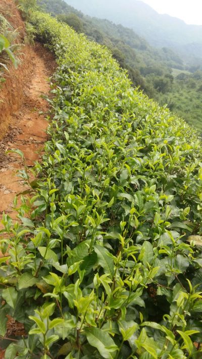

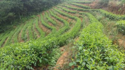

有机液体一肥+水肥一体化控制系统:经过多年的使用,目前长势喜人,达到施用有机肥,不施任何化学肥料、农药。水肥一体化控制系统可进行GPRS远程的手机APP、PC机控制
