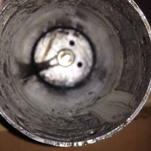

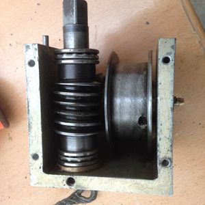

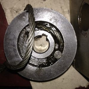

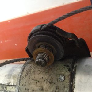

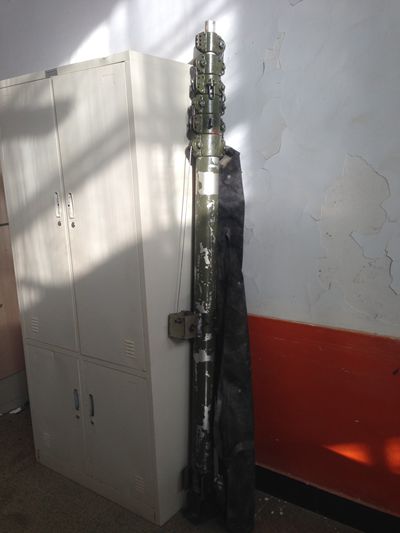

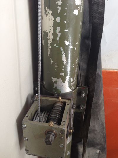

结构和钢丝绳的编法!

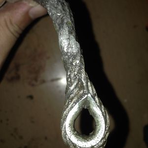

实话说,嵌心环做的好,钢丝插得不好看,铁笔反向别了吗?用的是三三插法吗?

没看懂原理

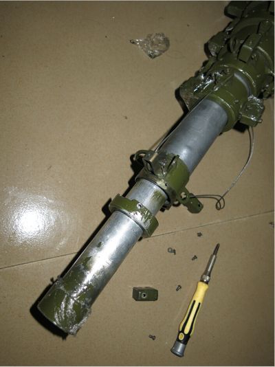

BG4HIG:实话说,嵌心环做的好,钢丝插得不好看,铁笔反向别了吗?用的是三三插法吗? (2015-11-08 15:44)
这个是拆开的原态,后又恢复了,主要是让大家看看内部,就知道怎么修复!我也只是换了一根断了的钢丝。升起来发现里面很干净,说明这个杆子就没有使用过几次。

改装,修复。完成
这个编法是原钢丝绳的编法,后自己又编了几次,才成功,我编的是方头,用烙铁150W的才焊住。钢丝绳的尾巴不能太长,太长容易卡到内管壁上,造成阻力变大,我估计永远的FM可能是加油后,钢丝绳稍变长,卡到管壁,或者是导向槽移位,(加油后,螺丝松动)导致有卡的感觉,阻力就大了,只是猜测,等FM搞一下,大家总结经验。

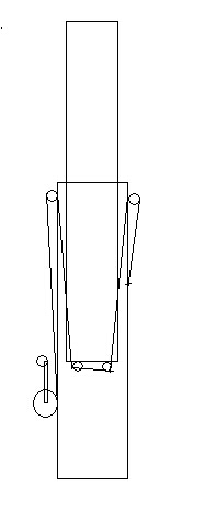

画个穿线图

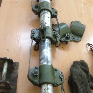

回 单立人人 的帖子
单立人人:画个穿线图 (2015-11-09 21:37)

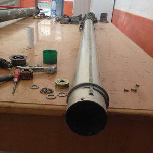

好图,原理看懂了。钢丝绳夹在两管壁之间是一种怎样的状态?大管和小管之间的间隙是多少?如何保持这样的间隙?
73!
DE BD7IHN/赵向东
离线单立人人
852
只看该作者 13楼 发表于: 2015-11-10
回 BD7IHN 的帖子
BD7IHN:好图,原理看懂了。钢丝绳夹在两管壁之间是一种怎样的状态?大管和小管之间的间隙是多少?如何保持这样的间隙? (2015-11-10 10:29)
一看就是高手,两管之间有个椭圆形的套,椭圆形的套正好钢丝绳能自由活动,间隙没有测量,但是距离比钢丝绳要大,钢丝绳就可以活动自如,我这样说你明白了吗?那个套就是第2张图上的那个圈,看到了吗?

回 单立人人 的帖子
单立人人:一看就是高手,两管之间有个椭圆形的套,椭圆形的套正好钢丝绳能自由活动,间隙没有测量,但是距离比钢丝绳要大,钢丝绳就可以活动自如,我这样说你明白了吗?那个套就是第2张图上的那 .. (2015-11-10 19:08)
第2张图上好多圈圈,是不是绑在管子靠近末端的那个圈圈?不知有没理解错。可能是条橡胶一类的东西吧?用它来保持两管之间的间隙。

回 BD7IHN 的帖子
BD7IHN:第2张图上好多圈圈,是不是绑在管子靠近末端的那个圈圈?不知有没理解错。可能是条橡胶一类的东西吧?用它来保持两管之间的间隙。 (2015-11-11 20:50)
扰乱视线了,我说的圈是套在主铝管的那个白的铝圈,桌子上的不是,铝圈是个椭圆线的圈,椭圆部分正好撑开一定的空间,2管一套是不是有空间,这个空间正好钢丝绳在里面活动自如,铝圈是有台阶的,铝圈的另一头是正园,套到另一根管子上正好保持同心,所以管子装回去是直的,而且伸缩自如,如果这个杆子吹弯,放不下来,等风停后,杆子还会弹回来,有HAM遭遇过,感慨军工杆不是随便的铝材制作,当年真是不惜工本!

单立人人:这个编法是原钢丝绳的编法,后自己又编了几次,才成功,我编的是方头,用烙铁150W的才焊住。钢丝绳的尾巴不能太长,太长容易卡到内管壁上,造成阻力变大,我估计永远的FM可能是加油后,钢 .. (2015-11-09 14:18)
我的15米杆每节铝管都有2个钢丝耳,这种应该如何拆卸?

永远的FM:我的15米杆每节铝管都有2个钢丝耳,这种应该如何拆卸? (2015-11-12 08:51)
这个没见过,估计大同小异,原理一样。

单立人人:扰乱视线了,我说的圈是套在主铝管的那个白的铝圈,桌子上的不是,铝圈是个椭圆线的圈,椭圆部分正好撑开一定的空间,2管一套是不是有空间,这个空间正好钢丝绳在里面活动自如,铝圈是 .. (2015-11-11 23:09)
果然桌子上的不是,果然是套在主铝管的那个圈圈,好。谢谢你的描述。还是想象力不够啊,要看实物才能完全明白。
