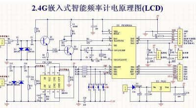

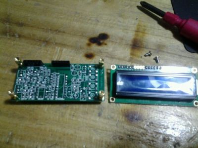

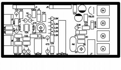

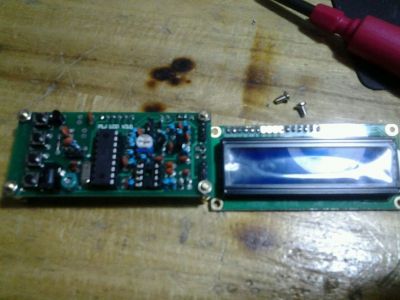

前段时间试做收发机,打版做了些谈荣生老师的PLJ-LCD,使用效果非常好,用了4套,给朋友几套,还剩一些,不知道在这卖是否违规,如果违规请LZ删,再次感谢谈荣生老师的资料,使用的液晶是流行的蓝底白字的LCD1602,没有动手能力的可以代理焊接,不过最好大家自己焊接,淘宝链接https://item.taobao.com/item.htm?spm=686.1000925.0.0.HFWlBZ&id=523821954373,50,
