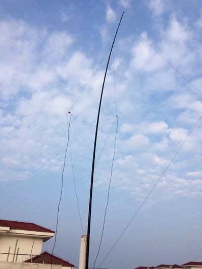

    这次比赛场地是在海口本地HAM BD7YA的单位,在14楼的楼顶。BG9XD先期到达的海口,和BD7YA一起架设了第一副天线。由于是临时架设,先用BA3TT的撑杆撑起一个8米多高的杆子,依次挂上三根单波段的DP以保证功率的最大输出,分别工作在10m,15m,20m,为了降低仰角,不是用的传统的倒V或者水平方案,而是采用了很多老外去海岛度假时候用的垂直DP的方式,天线方向对着欧洲(在楼顶的西头,所以只能对着欧洲,后面会提到东半面的问题),挂上后就等哨响。开机后波轮转了几圈,我懵圈了。平常在上海最支持我CONTEST的JA兄弟们在这根DP天线上踪影全无,不知上哪玩去了。这可如何是好尼?

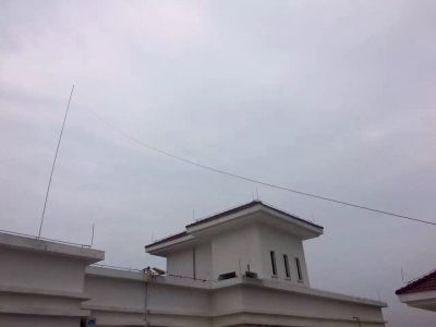

    但问题总要解决,JA必须被找到。再上房顶踏勘,大家分析一定是东侧紧邻撑杆高耸的电梯井有影响,于是果断决定绕开电梯井,在电梯井的东面再立根倒L长线加天调。情况有所好转,JA能够做一些了,当然北美我们这种屌丝天线是肯定只能偶尔听见一两个的。反正就这样走走停停,低功率难站脚摆摊,就老实地扫着街,虽有进账却没什么亮点。
