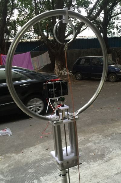

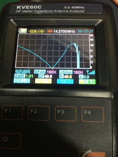

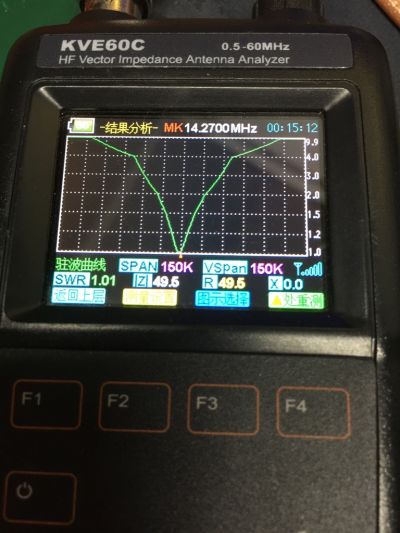

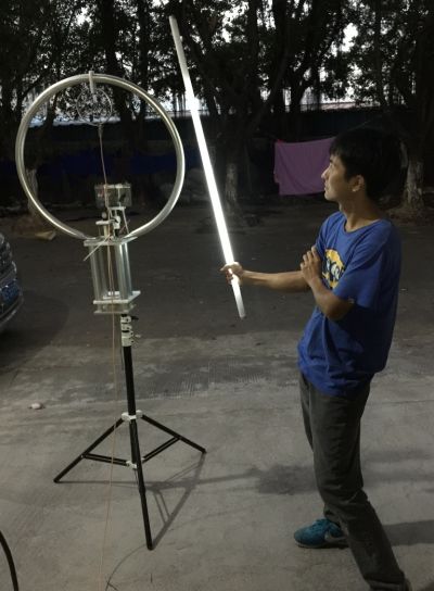

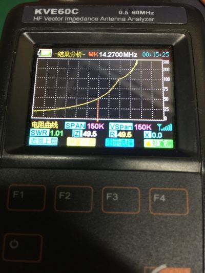

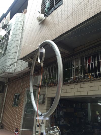

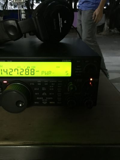

为环而狂啊!请看图~

直径小了点吧?效率如何?

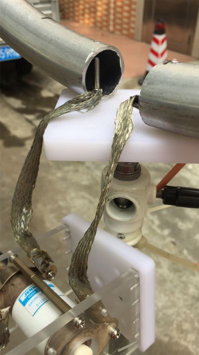

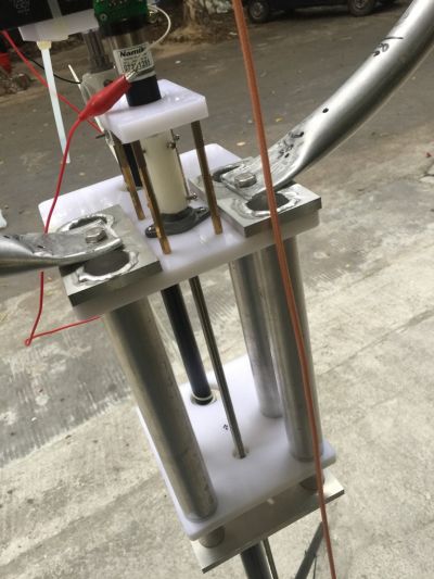

那两条编织铜带在50W CW 时发热严重,100W 时热得摸不下去。大环也是温温的。

这么粗还热,才50w  看来不好弄啊!   这是条不归路啊,  肯定效果越来越好!  应该能接近全尺寸dp的 效果吧

weed:那两条编织铜带在50W CW 时发热严重,100W 时热得摸不下去。大环也是温温的。[表情] (2015-10-28 17:53)
编织带和铝管接触电阻太大吧(相对)
建议焊接后看看

电容器和铝环的连接方式完全是。。。。。。每多一个转接点,就是多一份损耗;细长的编制带、细小的螺栓压接点都是损耗的来源。。。。。。
说实话,用铝环就不要玩发射,老老实实接收,随便怎么连接都无所谓,听不出来差异。
玩发射,老老实实用厚壁粗铜管做环,和电容器的连接用尽量宽的铜带,做成圆环型管箍一次性将二者连接到位,不要多次转接。
圆环型管箍要箍得非常非常贴和,以增大接触面积减少接触损耗。如用焊锡把二者接触面的缝填实,可进一步减少损耗。最好用钎焊等融焊工艺,损耗可趋于最小。环表面精抛到镜面级,表面损耗会趋于最小、Q值会更高。

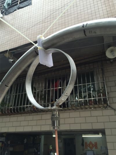

驱动环用电场屏蔽型的,才能得到最好的抗电场干扰效果。

换了一个电容,以后螺丝位的接口都会焊接上去的。
