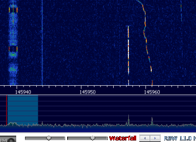

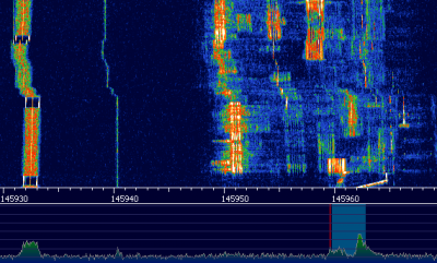

来点科普,随便发发,能够说明卫星多普勒的2张电视棒截图。
BG9AGZ
UID:382434
2013-08-23
2022-04-25
3268小时
285
285
发表于: 2015-10-27
这是AO73下行 ,信标是左竖条,线性转发器信号是右边竖线,第一张图是卫星飞来,第二张图是卫星飞走,由高的频率145.940附近,变成低的频率145.930附近,当然这个电视棒没校正过,但是这2张图,很直白的说明了,卫星信号都是慢慢的由高变低,就像天上有列火车从你经过,如果是电台直接接收,就得慢慢减少一下才可以跟得上。

不错,我头几次玩下行接收,不明白多普勒,固定频率接收,结果就是只听到短时间的语音就没了,后来明白了频率从高调低跟着听,有趣
