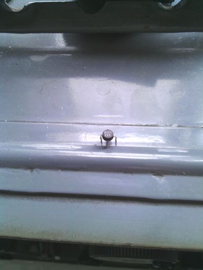

ICOM IC-R71E 里拆出来的,谁认识? [复制链接]

4脚,印字:87C1
放大IC?

高手!
其实上面两链接都看到过,就是人老记忆差,一点都没印象
这混频器指标如何?

这个其他就不知道了,应该能有代替,现在混频器很多,实在不行,又不指望性能的情况下,自己搭一个也可以嘛,反正是老机器

嫂子厉害~    确实用现在很多新型号可代,确实不行。。四个肖特基搞定。。

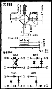

这个东东一看就是鬼子产的。。NEC很多型号长这个样子。。比如著名的uPC1651.....

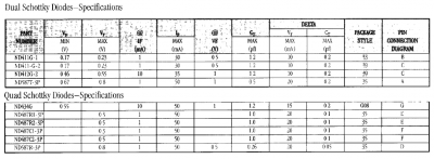

橹主图上这个东东型号是ND487C1,NEC生产的。。确实混频用的。。很多短波机有用。。
长像是酱紫的~ 引脚接法199A
附件还有其它型号的供大家参靠。。
[ 此帖被BG8DMY在2015-10-26 20:39重新编辑 ]
附件: nd487.pdf (90 K) 下载次数:19

橹主机器这个东东坏了吗?  可以参照嫂子建议处理。。。
但是如果你确实像我一样有强迫症的话 ,我有另外一种型号 87C2,可以代用,需的的话可以PM我,请不要问我叫什么名字,我的名字叫雷锋~~
