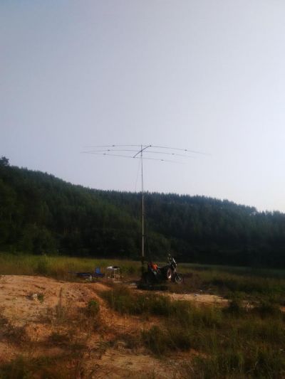

两年前曾经发过一篇费了很多力气两人好不容易才在野外架设成YP-3的帖子:
http://www.hellocq.net/forum/read.php?tid=314589
上周六又去了,只是装备完全变了一个人也轻而易举地就可以把YP-3妞架起来整了,闲话不说,直接上图。

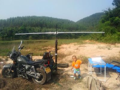

挎子的强大越野性能让你可以到很多野外的野外
挎子本身可以作为固定平台上面承载手摇杆,八木横梁往上面一固定,剩下的就很简单了
特写一张YP-3的发卡匹配器
没有邻居的叵测担心,只有放飞自然的狂野,升起来,喊起来,爽起来!

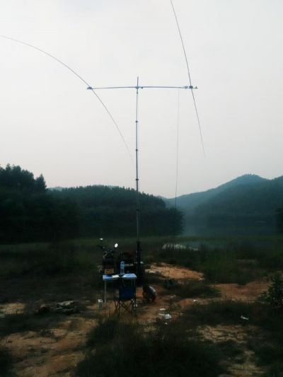

周天,又继续玩了5.6米拉杆为主体的两单元全尺寸八木,效果也是杠杠的

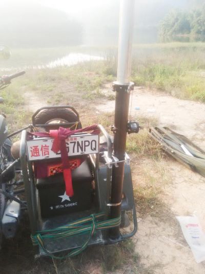

楼主是哪种撑杆?

手摇6米杆 前段时间论坛5区坛友做了一批,搞了一根。
来张杆子固定在挎子上的特写:

拉杆板 貌似垂的很厉害

拉杆勃起来的时候硬度还有待提高
