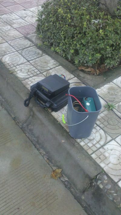

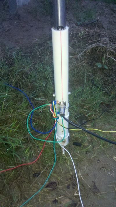

这几天天气不好,有点空闲时间刚做好一个10米多长的GP天线,下午出去测试了一下还不错,在野外用的设备是ALINCO DX701 、一个电动车退下来的铅酸20AH的电池40瓦特发射还不错没有使用风绳。

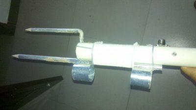

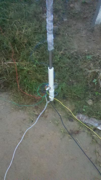

这几天天气不好,有点空闲时间刚做好一个10米多长的GP天线,下午出去测试了一下还不错,在野外用的设备是ALINCO DX701 、一个电动车退下来的铅酸20AH的电池40瓦特发射还不错[attachment=684753][attachment=684754][attachment=684755][attachment=684756][attachment=684755][attachment=684754][attachment=684754][attachment=684756]没有使用风绳。

20还是40波段啊

7050khz
太长

不用风绳  看来天气是好  没有风,   你的那个地锚不错,这个天线是不锈钢管的么?那么高驻波通过什么调整的?
呼号BG2CRP
黑龙江省五常市
离线bg9dol
432
只看该作者 7楼 发表于: 2015-10-26
是不锈钢的,调节长短来调整天线在频率上的驻波。

插接杆?

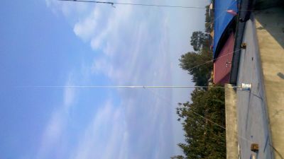

星期六下午忙完家里的家务,把它架设到楼顶上去了。

  • 请输入描述就是太高了,避雷是个问题。

有个楼顶折腾,真辛福

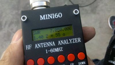

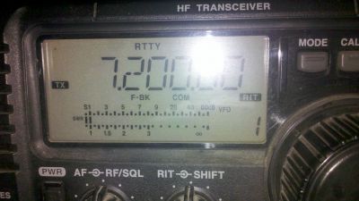

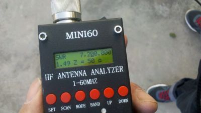

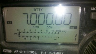

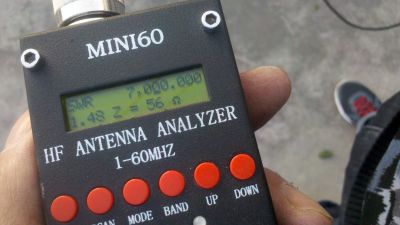

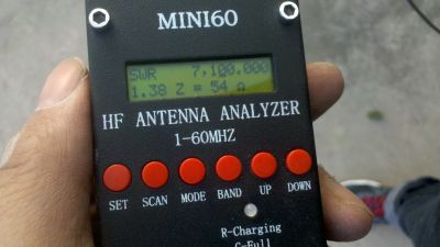

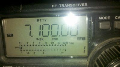

用ICOM78机器50W功率发射的各个频率的驻波情况。

离线bd2bh
2584
只看该作者 14楼 发表于: 2015-11-05
回 bg9dol 的帖子
bg9dol:
不错,最好是铝管,能够自立(无需繁琐的拉绳),它就成一款全尺寸的大拉杆天线了,但地网想看看您是如何解决效率问题的。

离线bg9dol
432
只看该作者 15楼 发表于: 2015-11-05
因为天线有10多米长,加上在家里二楼顶上离地面高度有17米多高。为了安全才拉的风绳,在野外风力在3级左右的风是不要风绳的。天线地网是我的20米波段上的GP天线的地网接到它上面的,共有6根每根的长度有6米长。地网是平铺在楼顶上的。天线的效率我还要近一步进行测试。

离线bl7ia
2969
只看该作者 16楼 发表于: 2015-11-05
数据很好看  不知效率如何

2832
只看该作者 17楼 发表于: 2015-11-05
回 bg9dol 的帖子
bg9dol:用ICOM78机器50W功率发射的各个频率的驻波情况。
 (2015-11-05 09:38)
测驻波有必要用50W?也不要跑非业余段吧。

离线bg9dol
432
只看该作者 18楼 发表于: 2015-11-05
只测试了一下天线的带宽,谢谢提醒!

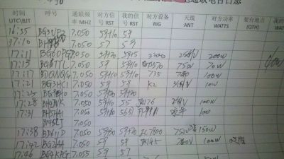

432
只看该作者 19楼 发表于: 2015-11-08

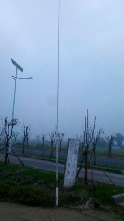

早上7:30左右出门大雾能见度不到50米很大到离家4公里的渭河滩和一个朋友测试我的gp天线,在40米波段1个小时内通联了0*1*2*3*4*6*8*9区的电台,没有听到有5*7区在频率上。我用的diy GP天线alinco dx701 40w发射。看来效果还不错。拆天线的时候天线的表面凝结了许多露水。
