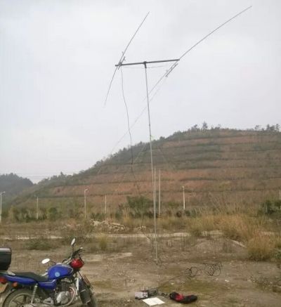

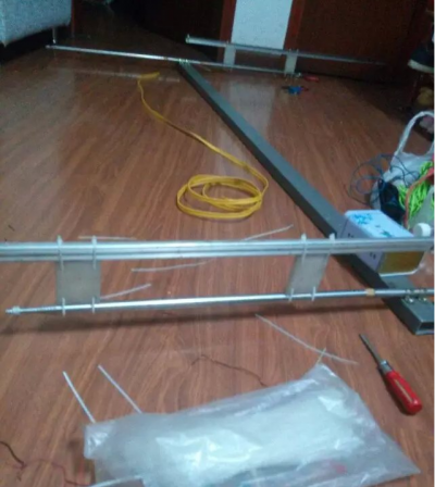

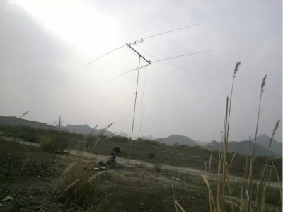

  1. 在初步准备好了材料之后,历经一周,每晚加班到12点半,自制的短波HB9CV定向天线终于顺利完工,10月16日上午,我(BD6RD)和BG6RAZ两人完成了该天线的首次测试,天线接收效果令人满意。在听到JR4BYH和S61KK通联的情况,旋转天线,JR4BYH的信号强度能从51上升到57,在再次旋转天线对准S61KK后,一度收不到JR4BYH的信号了,多次试验发现,弱信号提升大约2个S,强信号5个S左右,天线方向指向性相当强,发射效果没有测试,但是谐震频率可以调整到自己想要的频率。天线架起来之后,初始自然谐震频率22.660MHZ,偏离设计工作频率大约1.46MHZ,通过仔细调整后,谐震中心频率落在设计中心频率21.200MHZ上,驻波小于1.3带宽200KHZ,达到预期目标,天线制作可以确定取得成功!在此鸣谢BG6RAT提供部分天线材料,BG6RAZ帮助加工部分零件并协助调试!
       [attachment=684800]

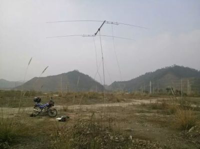

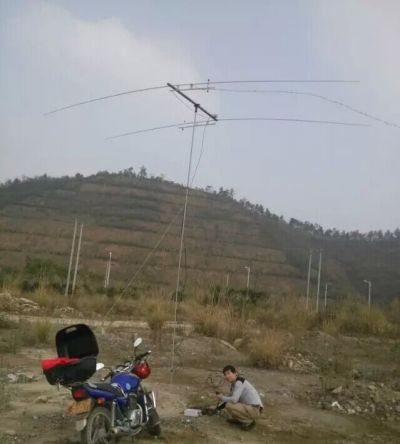

    自制HB9CV短波定向天线第二次测试。上周日对做好的HB9CV天线进行了组装和第一次测试,基于时间和场地因素,只对天线调整和接收做了测试,测试结果证明天线可以正常谐振在目标频率,反射功率也可以降低到可以忽略不计的程度,接收信号也非常完美,缺憾就是没有测试发射,也就是说没有用它通联过一个电台。基于这点,昨天下午又背上设备来到发展大道空地上测试这付新天线的发射效果。过程总的来说比较顺利。由于是单枪匹马,所以花费了些时间,组装天线很简单,主要时间花在天线起竖和调整上。你可能想象不到我一个人是怎么把天线立住不倒并且在它的四个方向上固定拉绳的,反正办法总是比问题多,只要肯动脑子,问题总是能解决的。言归正传,经过近半小时的反复调试,天线终于准确谐振在21.265MHZ15米波段USB模式的中心频率上,经过测试,100瓦输出时驻波在1.2,非常理想,接下来就选了个频率开始坐庄呼叫。今天室外有风,由于风力和馈线自重的原因,天线无法对准我期待的欧洲方向,天线转向西北之后,一句话还没呼叫完,天线就自动回到正北方向。正北就正北吧,开始呼叫:CQ CQ CQ,THIS IS BD6RD,BD6RD CALLING CQ AND STANDINGBY。呼叫了5,6次之后首先听到俄罗斯UA9SQZ回答我,给我59的信号报告,我听他的信号只有55。业余电台通讯信号报告是语音清晰度1-5共5个等级,5最好。信号强度1-9共9个等级,9最好,所以他给我的59是最好的信号了,接着是UA6BCB,RA1AVP,RK9ALV依次和我联络,奇怪的是他们给我的信号报告清一色都是59,而我听他们都只有55左右,这说明我的天线发射效率超高啊!天线正北再呼叫下去,除了俄罗斯还是俄罗斯,得想办法转天线对着欧洲试试。找了根绳子,拴住反射振子伽马棒处,将天线转向欧洲所在的西北方向并固定后开始呼叫,马上就有一个YU字头的电台回答我,由于信号太弱,死活听不清楚他的呼号后缀只知道是南斯拉夫电台,接着呼叫,德国的DM3EE在回答我的呼叫,果然有效果,这两个可都是欧洲国家啊!正在激动的时候,准备同步用对讲机把我俩的联络实况转给其它在家守听的朋友时,突然电台鸦雀无声,一片寂静!心说不好!电台故障了!再一检查电池,发现无输出,原来是对讲机干扰导致电池保护板动作,电池保护断电。唉! 没办法只能结束联络,结束测试,打道回府!不过今天的测试结果已经出来了,收发都已经没有问题了,天线一切正常。后续准备将天线由现在的2米升到6米高度再试试,应该会有意想不到的效果,好期待……

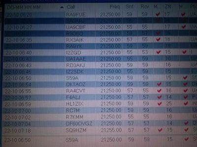

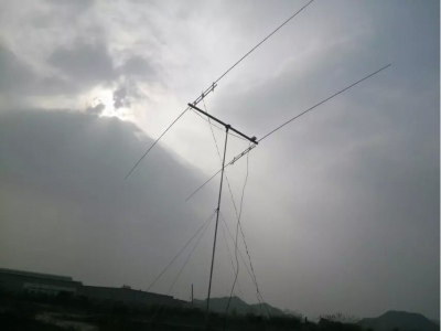

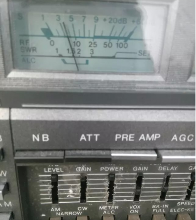

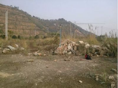

    新做的HB9CV天线22日下午进行了第三次测试,也是终极测试,以后不再进行测试了转为实用阶段。测试结果令人满意。天线组装到架设只花了半个多小时时间。这次架设完全是按照第二次测试的数据一步到位,没有经过任何调整,因为这次架设高度达到了实实在在的6米,只多不少,立起来难,放下来也不容易。取出我的宝贝-一部老掉牙的IC-735短波电台,用它自带的驻波表测试驻波,满功率100瓦输出时驻波1.5,虽然比第二次测试时略高0.3但只要不继续升高的情况下基本没什么影响。驻波测试好后,考虑到欧洲方向电台较多,便将天线转向西北方向。这次天线在升起来之前我在伽马棒支撑上系了一个5米多长的包装绳,可以用它牵引天线振子做转向动作。天线支撑处感觉设计得很好,绳子轻轻拉动,天线便很听话的转到所需方向停住。这个设计是我为解决天线既要能支撑又要能旋转的问题躺在床上灵光一闪想到的。将电台切换到要工作的15米波段,从头到尾溜达了一圈,大致了解了今天该波段的传播情况,有几个日本和俄罗斯电台在工作,远近都有说明传播尚可,找了个无人工作的干净频率21.250.00MHZ开始摆摊呼叫,不一会儿就有RA9FUE在呼叫我,和他互相交换信号报告结束联络之后,像开闸的洪水,随后SA0ARJ,UA9CBF,R9OBO,RX3AIK,RA9YK,I2ZGD,RD3AKJ,IZ2SDK,OK1AOZ,F4ALJ,S59A等欧洲各国业余电台络绎不绝的依次和我联络,由于我很兴奋,所以联络并不是橡皮图章似的,我兴奋的告诉每一个和我联络的业余电台:今天我是在进行新天线HB9CV的试验,虽然它只能工作在15米,但是是我自己做的!一些人祝贺我的成功并介绍了自己的电台和天线情况才结束联络。因为和每个人讲2分钟左右,所以花费时间较多,这些人联络完之后口干舌燥,没有再继续呼叫。事后统计,半小时和19个国外业余电台进行了联络,其中欧洲15个,亚洲4个。最令人不解的是,我的天线明明对着欧洲,却有一个韩国电台HL1ZIX锲而不舍的呼叫我,我回答了他之后,他满意的离开这个时候我仿佛是世界的中心,那么多电台等着我回应他们。

首先请仔细阅读文章了解天线结构后再来评论这个问题。
其次,天线支撑杆立起来和天线旋转是不相干的两个事情,由于是定向天线,天线振子肯定需要旋转对准通联目标方向才有意义。我不可能去旋转支撑杆,我设计的是振子旋转,支撑杆是固定不动的而且有四根拉绳固定。所以需要牵一根绳子在下面旋转天线振子到目标方向后再固定住。
这些都是试验,而且设计就是便携式外出通联用的,不是固定使用的。
