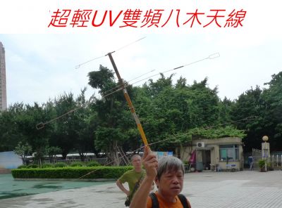

好多次的情况了,在卫星大仰角下,5单元V段天线加10米馈线收到了卫星(SO50 )U段的下行FM语音信号,手台设置的1级静噪,比如BD3MM,我不知道是不是我弄错了,如果是真的话,那么一只5单元V段手持天线加双频双待手台,那么就可以在大仰角下完成这1颗卫星的通联???????当然前提是必须对的准卫星,有待各位去验证。

即使用V段天线能顺利接收U段信号,但是当U/VHF两部机连接一条天线的话,中间还需要接入一个UHF和VHF的信号分离器,使收发信号不会相互影响,并且保持阻抗匹配,同时实现收发隔离。

5单元的天线加上5瓦的功率,在SO50大仰角的情况下,就可以通联了,简易用两台手台,一台上行,一台下行,互不干扰。

楼上的没理解,我的意思是一根5单元V段加一部双待双频手台,就能在大仰角完成通联,当然高手的话CW的线性转发器信号也能做到,因为我CW不会听,我不会这样做这个实验。当然BA7KW你在卫星那么有力的喊叫,这个一根5单元V段加一部双待双频手台,肯定能在大仰角收得到,紫丁香的状态是全程无断续,SO50是全程断续厉害。

一根好的 無加感半波 天線 完則上亦可工作在它的三倍頻上
因此 v天線 也可 收發 u 波段 效率亦可
不過 商品八木八木 多數用伽瑪匹配 vu 效率不同
所以 我diy 的uv 八木 不用伽瑪 匹配

用這天線   一根電纜 一台817  無雙功器 己經初步 在野外 測試了 xw2 大部份功能
以前用  泉盛 tguv2 測試 ao51 ao27 so50  成功率極高

u天线是感应馈电,非常好

明白了,就是单用一根VHF八木来收U发V,如果测试过UHF的接收是ok,那发射就不用担心了,大仰角的时应该就能通联了。像CR2GY老前辈做的那根UHF感应供电的天线,效率应该更高,我觉得应该比较实用。
这个是一个很有意思的课题,直接用VHF的yagi来打VU卫星。

5单元V或者8单元V因为手持,馈线到对讲机信号衰减少,加上单元多不比手持U段7单元少,低仰角也是可能接收强信号,发射肯定没问题,会让基地台的对讲机震耳欲聋的,这个上行会很稳定。缺点,必须用三脚架,不然很难举。补充一句,出来的U段弱信号可以使用信号放大器弥补。
