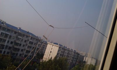

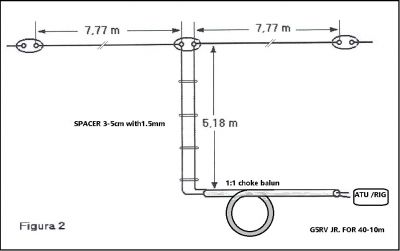

G5RV天线大家都很熟悉了,是一款古老的80-10m多波段偶极天线。下面这款半尺寸的G5RV JR.天线借助天调,可以较好地工作在40-10米波段,非常适合固定或户外临时架设等场合,尤其适合跳频电台使用,天线具有尺寸小巧、工作频率覆盖宽泛,效率较高的特点;
制作:天线每臂7.7m;平衡馈线部分,可用300偶电视平衡馈线或专用450欧梯形馈线,业余制作天线、馈线每一边,一般用一根导线完成,中间用几只绝缘子分开3-5厘米即可。这部分长度根据300、450欧姆馈线缩短率不同,尺寸有所不同,4.8--5.18m都有。其实平衡馈线的阻抗要求并不是十分严格,300-680欧姆都可以很好工作。平衡馈线下面直接连接同轴电缆绕制的1:1巴伦。
工作时,可在远端机用内天调或桌面同轴天调,这也是此天线一个重要特征。因为一般情况下,为了提高天线效率,要求天调置于天线根部,而此天线天调可以放在室内,发射机旁,通过50欧同轴电缆输出到天线端,而且效率不会有较大的影响,非常方便架设,无需调试。
网上国外有很多G5RV JR.制作资料和成品出售,尺寸数据略有不同,但使用效果相差无几,毕竟天线最终需要ATU完成调谐工作。当然还有比较另类的,在平衡馈线末端接1:4巴伦,这样一来对机内调谐范围比较窄的发射机也许有一定帮助。据用户实验显示,15m波段效率稍低。

这款天线的谐振频率貌似对梯形馈线的长度很敏感!(馈线450欧左右)

第4楼bd2fw于2015-10-23 21:24发表的 回 BG3UBC 的帖子 的帖子
BG3UBC:效果怎么样? (2015-10-23 19:54) [url=http://www.hellocq.net/forum/job.php?action=t ..
G5RV是一款80-10米多波段偶极天线,每臂长越15米左右,平衡馈线10米左右,能自然谐振几个波段。若干年来很多人尝试不同振子、不同馈线长度,都无法很好谐振常用的业余频率,无法高低兼顾。因此该天线若要自然谐振特定频率,对平衡馈线长度有一定要求。
而G5RV JR. 40~10米版具体制作方法、应用效果网上很多,存在多年了是一种简易,成熟,架设方便的天线,国外成品应用的很多,由于采用了ATU因而自制也很容易,也基本无需调试(平衡馈线阻抗,长度无需纠结),适用哪些户外活动或一天线打天下初学者,自制或购买都没有多少成本, 基本做到了性价比的统一。
偶极Dipole天线都是水平架设的,简易当然也有倒V安装,不过都是懒人的方法。因为爱好者鲜有把天线架高至最低波段半波长的,如果再使得天线两臂下垂,性能自然大打折扣了。

感觉就是“每臂15米长”的“DP”天线,。  梯形馈线是否可以用50欧姆的馈线代替?如果不能,是否梯形馈线参加“辐射”呢?

回 BH1KJD 的帖子
BH1KJD:这款天线的谐振频率貌似对梯形馈线的长度很敏感!(馈线450欧左右)
 (2015-10-25 22:55)
因为梯形传输线也是辐射体(振子)的一部分

商家有这样的介绍:【毫无疑问,这是市场上可以买到的最好的G5RV多波段偶极天线,可以承受2KW功率工作在10-40米波段,其中10, 12, 15, 17, 20, 30, 40m这几个波段需要天调辅助助工作。】
也就是说:从10米~40米整个波段中,29.6MHz、21.3MHz、18.1MHz、14.27MHz、10.1MHz、7.05MHz,这几个业余频段都不能正常谐振,需要“天调辅助工作”。
这样的话,不如长线+天调方便(野外架台)、也不如按最高波段(40~80米)拉两根导线直接接到馈线上(固定台),反正要在近机处(或机内)使用天调。
