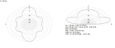

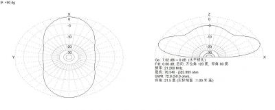

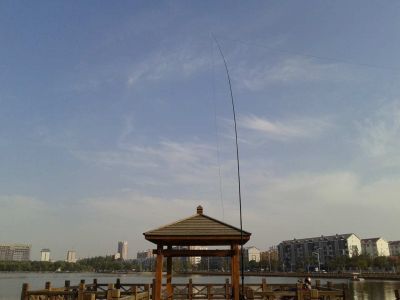

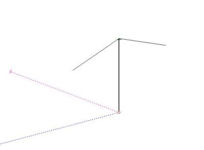

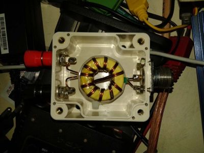

       十一长假期间参考BD2BH的帖子http://www.hellocq.net/forum/read.php?tid=335897&ds=1#tpc制作了一个极为简便的天线,线材就用手边就有的被复线,双绞线形式的被复线在6.7米处分开形成阵子的两臂,其余部分依然保持双绞线形式末端接自制的1:1电流巴伦后经过自动天调到发射机。假期期间多次外出架台测试,天线使用非常方便有效。

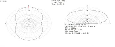

下图都是天线模拟的结果

上周末天气晴好,下午几个HAM约定去市内的“宝湖公园”喝茶聊天,于是我也带上了这副天线和电台,秋天户外景色非常宜人,到公园后朋友们置好桌椅板凳我则架设好天线,说来也巧,公园地上有一个大约50公分深的圆洞正好插入10米长的鱼竿,这样鱼竿就不用拉绳可以直立了,沏好茶的功夫我也收拾好了天线电台,因为周末有比赛频率上电台很多,短短20分钟就通连BH4IN、IK4JPK、BX3ABH、VK2015TDF、DL8LR、V73D、UT7HA,大家都对这个天线很感兴趣,后面的时间也主要在聊天线,因为下午出来的比较晚,一会天就黑了,但是大家兴致很高于是买来些方便食品和下酒小吃边喝边聊直到晚上11点才回到家中,享受了无线电带来的美好时光!
自制的1:1电流巴伦
天线(照片不是当天拍摄的,是国庆节期间外出架台时拍摄的)

图表是天线模拟的数据
双绞线的阻抗=276xlog(2x(1.2/0.8))=131.68欧,图表上天线辐射电阻除了40米波段其它也都在100欧附近。
