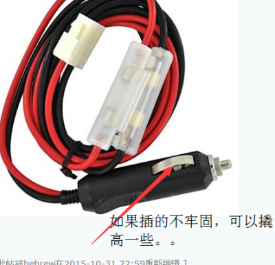

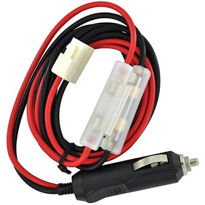

只看该作者 14楼 发表于: 2015-10-31
非常感谢各位的答复!
在网上找了一下,估计是这种了:
[ 此帖被hebrew在2015-10-31 22:59重新编辑 ]

FT7900大功率45W发射电流7A,,点烟器保险丝一般15A,肯定没有问题。
但要注意,点烟器插头接触面积有限,容易发热烫手,点烟器的插座都是瓷底座,不怕热。。多数烧坏的是点烟器插头,注意点,插紧就可以。。

只看该作者 16楼 发表于: 2015-11-01
