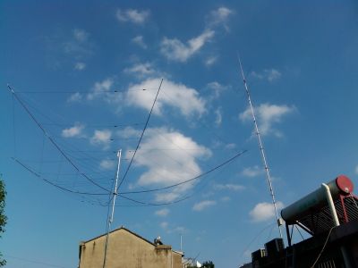

HEXBEAM是基于MOXON变形安装天线,由于架设快捷、轻便,高度要求不强,常见于野外海岛作业和个人家居安装使用,受到无线电爱好者好评,在国外得到广泛应用,(具体搜索网络,这里就不作过多表述)实验过程详解http://www.hellocq.net/forum/read.php?tid=344411,本天线基于便携式设计,也可作为基地使用,但需要注意防风 。
安装本天线需要耐心细致 ,急不得 。太急会造成伞形变形 ,前后振子不在同一个水平面上 ,造成达不到指标,长时间使用更加容易造成硬件损失 ,

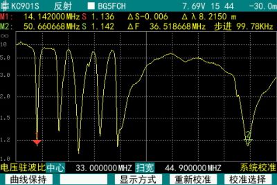

覆盖范围 :20、17、15、12、10、6米等6个波段
中心SWR 少于1.5 ,
2.0以内覆盖所有在用业余段
承受功率:SSB 2000W
安装对角长度6.7米,旋转半径3.35米 ,拆解后长度最长为1.31米
     包装外径150*15*18 cm  毛重14公斤
     天线总体重量11.5公斤
     架设高度不低于3米

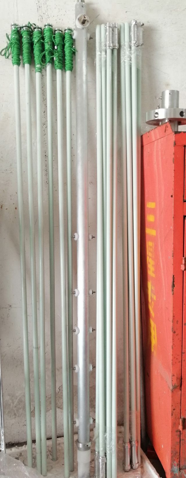

一,        本次安装底盘下和其他桅杆连接部件为一根32*27mm长度50cm左右的一根铝管作为标配。如有其他要求者,比如一个简易的旋转机构,可事先提出 ,另行加工,发货延后。
二,        振子支持杆是一节长度约1.23米左右的14mm的玻纤棒和铝连接件组成,一组分为3节。共计六组,购买大全套的用户赠送3根振子支撑杆为备件。如果需要可以提供光杆价格为18元一根,
三,支持各位单选总成包。选件包留给大家动动手,增加一些乐趣,材料上有更多更好可由自己选择。也好留出更多的时间来加工零件 ,服务於更多兄弟
   1、本振子包中选用的材料一般,造型也不大好看,可以自己用更好的材料。
   2、振子挂钩和拉纤是用使用cnc加工的配件,可以自己选择其他的方式。
   3、巴伦问题。本身采用的是电流型巴伦,但天线本身已经达到50欧姆阻抗可以不用他,但会有些干扰 。可以自己选择手里已有的电流型巴伦或者自己用馈线绕制空心巴伦。
   4、支撑杆属于易损配件。在天线倒杆,踩踏,抽打时会断裂,正常使用下不会发生问题
