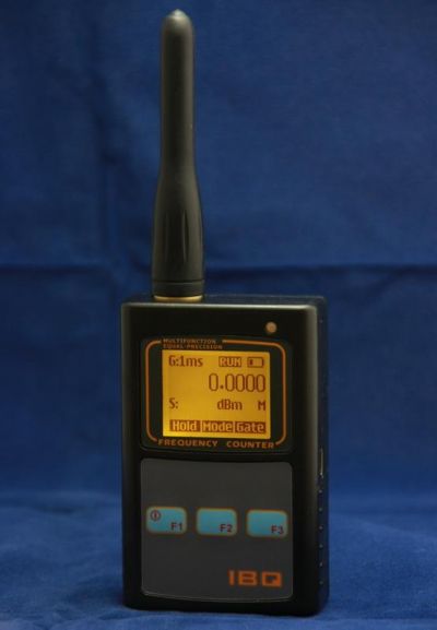

  金秋十月,决定组织一批IBQ202P以优惠的价格供给广大坛友。
     IBQ202P手持式多功能等精度频率计在2011年在神坛里推出后,除在坛里供应一批之后,以后一直给外贸商供货,走向全世界各地。 同时,也有少量的供给 国内的客户。 国内的客户反馈说想更方便 ,更优惠的价格拿到IBQIBQ202P 手持式多功能等精度频率计。所以现在组织一批货在哈罗CQ论坛里发售。
简介:
IBQ202P手持式多功能等精度频率计数器/射频小功率计是一种以超高速器件为基础而设计的高分辨率、多功能数字式智能化仪器。具有:等精度频率测量,射频小功率测量等功能,采用点阵式LCD显示器,具有8位/秒的频率分辨率和2.6GHz 带宽。
本频率计是智能数字化仪器,采用倒数计数技术,实现了全量程范围内的等精度测量,测量速度快,测量闸门
时间从0.1mS 到1S可调。采用温补晶振基准模块,降低了温度变化所造成的测量误差。整机超小体积,方便携
带,性能稳定, 功能齐全,是一种高性能,低价位的理想智能数字化仪器。
淘宝首发,IBQ202P手持式等精度频率计2015年登陆淘宝
IBQ 101手持式频率计 普通计数式 普及型 频率计 普通晶振基准 适合对精度要求不高的应用。
IBQ 102手持式频率计 普通计数式 增强型 频率计 温补基准 高阻抗输入模式,适合维修,DIY
IBQ 201P手持式等精度频率计 等精度计频,温补基准带射频小功率测试功能(最大输入10W
IBQ 202P手持式等精度频率计 等精度计频,温补基准带射频小功率测试功能(最大输入10W)高阻抗带高频电压指示器。
   操作说明:
一:怎么选择输入模式:
     IBQ202P有三种输入模式可以选择,下面按输入模式解释:
1.     S模式,适合于无线感应测量模拟发射设备的发射频率。
模拟发射设备,常见的就是无线对讲机,现在已经广泛的应用到社会各行各业了。大部分专业用的无线对讲机是没有显示装置,采用机器上部的旋钮来改变通话频道的信道型对讲机,这些无线对讲机无法从机身上看来所使用的频率。所以,当需要了解这些无线对讲机的通信频道时,除了用电脑读取(需要合适的读写频设备)对讲机里面所储存的频道数据之外,就只能用频率计来测试无线对讲机的发射频率了。使用本频率计对信道型无线对讲机进行发射频率测试时,首先开启频率计,按F2键,把输入模式设为S 模式,安装好随机所配的测试天线(随机标配天线为UHF天线,适合测试400-470MHz 的信号,如果用来测136-174MHz也可以,只是灵敏度会有所降低,可自行更换相同接口的适合频段的天线)。 把频率计放于离无线对讲机20-50CM的距离内,按动无线对讲机PTT(发射)键,即可以测出无线对讲机的发射频率。同时,可以从频率计的场强指示器上读取到频率计所测到的场强信号,在相同的距离下,如果无线对讲机的发射功率越大,场强指示器上的读数跟着增大。这个功能,可以估计出无线对讲机的功率大小,和无线对讲机发射是否正常。
2.     P模式,适合定性测量模拟发射设备的射频功率
如果要相对准确的测出无线对讲机的功率,可以取一条带有射频接头的测试线,一头连接在频率计上(频率
计是采用SMA公座,中间有针的。),一头连接到所要测试的无线对讲机的天线接口上(所选用的射频接口一
定要适合),然后把频率计的输入模式设为P 模式,按动无线对讲机PTT(发射),即可从频率计上查看到所测到的功率。频率计的功率测试范围为1mW-10W (0dBm-40dBm) ,可以选择测试范围,如果测试一般无线对讲机时,可以选择50mW-10W 这个档位。(选择测试范围,需在待机画面下,长按F2键,进入设置菜单。第一个选项即是功率测试范围选单,点按F2,进入功率计量程菜单,点按F3选中50mW-10W,然后长按F1即可以退出设置菜单。)注:由于本机采用吸收型功率测量方法,内部传感器耗散功率小,当输入的功率大于5W以上的,发射设备持续发射时间不能超过5秒钟,如果超过有可能损坏内部传感器电路。
3.     C模式,适合测射频电压
在一般的收发设备的维修工作中,有时需要了解电路节点的射频电压,如本振输出的电压等,有时本振的输
出电压无法通过断开负载的方法来测量,所以只能采用高阻抗射频电压表来测试输出节点的信号。本频率计
有高阻抗输入模式,输入频率范围为10Hz-150MHz,输入阻抗为1M ohm 。可以用本机的射频毫伏表来当参考。通过对比输入与输出节点的射频电压的差别,即可以了解到电路是否在工作状态。
二:怎么选择测量闸门:
测量闸门的时间有1S、0.1S、10mS、1mS、0.1mS。选择1S的测量闸门时间,主要是应用在需要高精度测量的情况下,或是频率计的基准要进行校正时。选择0.1mS可以用来测量脉宽比较大的脉冲信号,如测量汽车遥控
器的频率时,用0.1mS才可以测量出来(GSM手机的发射频率可以测试到,但是根据GSM的工作原理,发射频率是不稳定的,只能定性,如确定是在900MHz频段,还是800MHz 频段,无法准确的标定频率。)。一般情况下,选择0.1S,便可满足正常情况下测量精度和测量速度的要求,如在测U/V段发射设备时,精确度可以达到100Hz,如果需要更高的精确度,可以将测量闸门时间设为1S。开机后,测量闸门时间默认为:0.1S。

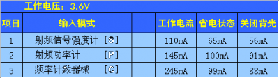

Q: 建议说明书上能加上电源信息,比如1.2v×3,最大工作电流,大致充电时间。
A: 电池在说明书中间35页处,和后面的51页表格上上有提到,工作电池没有提到,这里补充一下:
省电状态无法在菜单里设置,在没有输入信号10秒后,会自动进入省电状态。充电电流大约400mA-500mA。一
般充满要4小时左右。不过在电池电量基本耗光的情况下,充2个小时就有80%的容量了。需要充这么久的时间
,主要是内置充电管理IC采用的方案所限制,在充了80%左右后,充电电流降低,到差不多充满时,只有50mA左右的电流,所以这段时间充的电量相对很少了。
