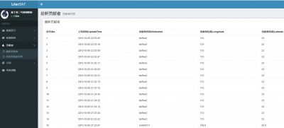

        9月20日,长征6号运载火箭成功发射一箭二十星,在这二十颗卫星里,由哈工大学生完全自主研制的紫丁香2号表现最为抢眼。不仅最先公开了卫星相关参数,建立了基于WEB的卫星遥测数据网站(http://lilacsat.hit.edu.cn/lilac_back/Dashboard.html),发布了开源的卫星遥测接收程序与LIVECD(http://lilacsat.hit.edu.cn/?page_id=257),介绍了简易接收方法(http://lilacsat.hit.edu.cn/?p=413#respond),还最先开放了业余频段转发器,供业余无线电爱好者通联使用。

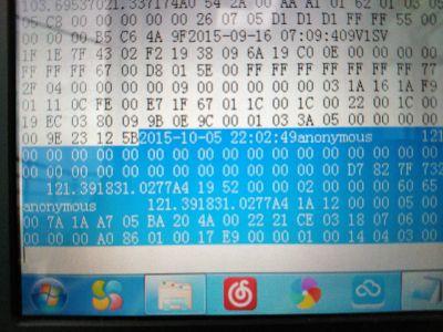

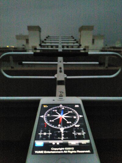

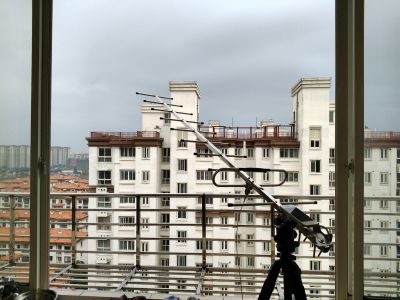

        为了接收紫丁香2号的遥测数据,先后从某宝采购了BH7JYR的10单元八木U段天线、20dB低噪放、BA5SBA的RTL.SDR(经过改装的电视棒),外加一台笔记本电脑,搭建了一个简易SDR接收装置。前几次的接收并不顺利,有软件设置的问题(例如RTL.SDR要设置频偏、代理服务器要准确设置自己的位置信息、需要屏蔽前端模块中的存储波形block、需要调节软件中的增益设置等),也有天线指向不准的原因(引用哈工大胡超然语:卫星的跟踪可使用LiveCD中附带的gpredict,也可使用Orbitron、HRD等PC端软件,以及HamSatDroid、SatelliteAR(机器人)和GoSatWatch(水果)等手机软件。其中,SatelliteAR可以利用手机的GPS与加速度计辅助完成天线的指向,非常方便,但需要配合梯子使用。记得更新最新的TLE哦~),但最终确定前几次失败的主要原因是低噪放为宽带放大器,后端未接滤波器,导致RTL.SDR输入噪声过大(或饱和)造成软件无法解调数据。
        在卫星主要研制者BH2BHC(韦明川)的耐心指导下,经过多轮沟通,终于在今天早上,不使用低噪放的情况下,成功接收了9600bps遥测和4800bps遥测,兴奋之情溢于言表。分享一些经验如下:
1.        用LIVECD制作的U盘启动计算机;
2.        连接互联网(更新星历后断开,但会影响数据上传到WEB服务器);
3.        启动下行代理服务器,输入本地经纬高
4.        插入RTL.SDR接收机;
5.        启动命令行,输入sudo rmmod dvb_usb_rtl28xxu rtl2832回车,密码lilac(卸载错误驱动程序)
6.        启动命令行,输入gqrx,根据公共广播频率测出RTL.SDR的频偏(已知频偏的可省略此步);
7.        启动GRC,启动frontend_rx_rtl.grc、demod_node4_4k8.grc、demod_node1_bpsk_9k6.grc流程(目前是每周一三五入境时开启6分钟9600bps和4800bps遥测下行)或Demod_node1_fm _subaudio流程(目前是每二四六开启转发器模式,但有300bps的副载波遥测),禁用RTL流程中的存数据功能(RTL前端中的FileSink,防止一直存储波形数据内存溢出,在souce中更改RTL.SDR接收机的频偏(我自己的是64PPM,BA5SBA已给测好
8.        调节增益在35-40(根据天线增益、轨道及实际情况确定),调节技巧是从0逐步增大增益,直到瀑布图背景刚刚变颜色;
9.        解调出的遥测数据存储在home/public proxy中的.LOG文件中。
         希望有更多的爱好能成功接收紫丁香2号的遥测数据!下一步准备开展业余无线电转发通联! 感谢BH2BHC!!!!!
